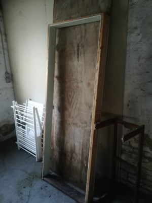

Mine forældre har en helvedes masse senge- og dørrammer og aflagte ikeaskabe, der bare står og samler støv (og mug!) i deres "lade/stald".
I tidens ånd - og for at spare penge (med så mange, jeg skal bruge løber det op i en pæn sum at købe nyt træ) - ville jeg "upcycle dem" se, om jeg kunne save dem over og sætte dem sammen igen som en mindre ramme, så de passer til de rockwoolbatts, de skal holde.
Problemet er, jeg ved ikke, hvor jeg skal starte. Jeg har virkelig prøvet med mange forskellige søgetermer i google for lignende projekter.
Skal jeg se, om jeg kan flå hjørnene op, eller skal jeg save det? Og bliver jeg nødt til at bruge en bordrundsav (sådan én har jeg f.eks. ikke) for at save præcist?
Dør rammer kan meget let slås fra hinanden, og så har man jo bare nogle stumper træ som kan bruges.
