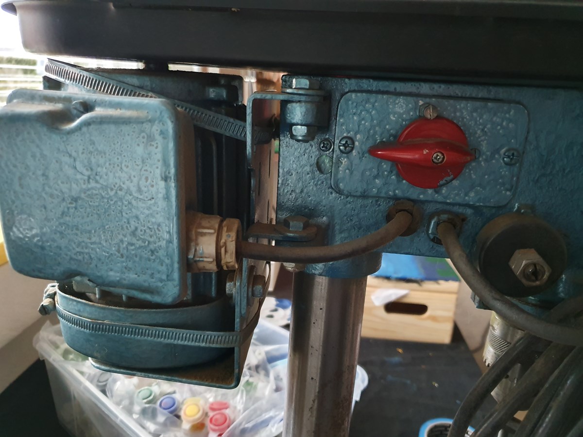

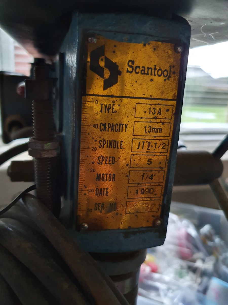

Jeg har fået en ældre søjleboremaskine af min gammel nabo.
Hvordan kan jeg få den til at køre på 230v?
Det eneste jeg har kunnet finde i forum er at bruge en frekvens omformer. Men det lyder dyrt ift at købe en ny

Så skal du finde mærkepladen på selve motoren, måske den kan kobles til 230 volt, med en kondensator. Men er motoren med 2 hastigheder, er det nok ikke så nemt.
Alternativt find en anden motor, men ofte kan du finde en brugt frekvensomformer for mellem 500-1000kr, men det kræver så stadig at din motor kan kobles til at køre 230 volt.
