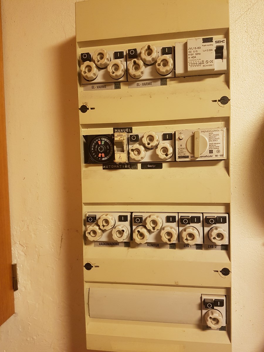

Skift fra almindelig sikring til autosikring karpot 40 5690 08-10-2019 06:23 Hej har en el tavle hvor der er sikringer i ,Men kunne godt tænke mig at få skiftet til Auto sikringer. Hvad koster det cirka per gruppe ?Tavlen ser sådan ud 12 svar 1 2 › » Følg tråden Annonce Annonce Annonce
je_ns 13045 08-10-2019 06:59 Hvorfor dog skifte til automatsikringer?Den type sikringer du har, er ganske udmærkede.Vil du alligevel skifte, er en ny tavle en god løsning. Vi prøver igen, i morgen --
ev elmand 30597 7480 08-10-2019 18:54 Enig med Je_ns Du fur ikke nogen som helst fordel ed automatsikringer. Dine sikringer holder bedre til at kortvarig overbelastning. F.eks. start af stor vinkelsliber.Men ellers vil et skud være 1000 1500 kr. stk. Men der skal laves ny dokumentation med varmetabs beregning m.m. Har nogen samlet det, kan det skilles ad. Samles igen ? ?m.v.h. Erik (1/2 ekspert i mange ting)
christiannielsen 2442 08-10-2019 19:24 Jeg kan da nemt komme i tanke om to fordele. Man kommer aldrig til at stå at mangle sikringer (og dermed heller ej strøm) og har ingen udgift ved at skal købe sikringer. Og selv konen har ikke problemer med at finde den sprunget sikring og kan nemt slå strømmen til igen.1000-1500 stk er nok lige rigeligt. Det er 7000-10.500 bare for udskiftning til 7 automatsikringer. Det vil jeg mene er for højt skudt. Denne bruger er slettet og ikke længere aktiv.
je_ns 13045 08-10-2019 19:38 Tja du kan købe mange ekstra sikringer, for den pris en udskiftning til automatsikringer vil koste.Har man en hæderlig installation, bør sprungne sikringer være en meget sjælden hændelse, især da med D01 sikringer. Vi prøver igen, i morgen --
ev elmand 30597 7480 08-10-2019 21:31 Jeg tror ikke regningen han får er under 8000,00. Det tager noget tid at gå det hele igennem. o så materialer også. Har nogen samlet det, kan det skilles ad. Samles igen ? ?m.v.h. Erik (1/2 ekspert i mange ting) Annonce
henrikh29 893 9400 08-10-2019 21:40 christiannielsen skrev den 08-10-2019 19:24:50Jeg kan da nemt komme i tanke om to fordele. Man kommer aldrig til at stå at mangle sikringer (og dermed heller ej strøm) og har ingen udgift ved at skal købe sikringer. Og selv konen har ikke problemer med at finde den sprunget sikring og kan nemt slå strømmen til igen.1000-1500 stk er nok lige rigeligt. Det er 7000-10.500 bare for udskiftning til 7 automatsikringer. Det vil jeg mene er for højt skudt. Nu har vi boet i et hus med en lignende tavle siden 1990 og kan ikke mindes, hvornår jeg sidst måtte skifte en sikring (tror nok jeg har skifte en engang for mange år siden :-)) Så de 4 ekstra jeg har haft liggende ovenpå, er efterhånden så støvede, at de måske burde skiftes ud med nye :-)Så dine fordele ved at skifte, hmmm den er vist langt ud. Ha' et par ekstra liggende, så sker dine scenarier jo ikke.

karl smart 2276 2600/2700 08-10-2019 23:15 Det er 8 gruppeafbrydere der skal skiftes til automatsikringer , det ville jeg gøre på mindre en time , og automatsikringer er ikke særligt dyre , så hvis trådstarter kender en elektriker , så er det bare med at komme igang , og afregningen , er god frokost med en lille en til ...................... Mvh S.H. Tillid er godt men kontrol er bedre.......
