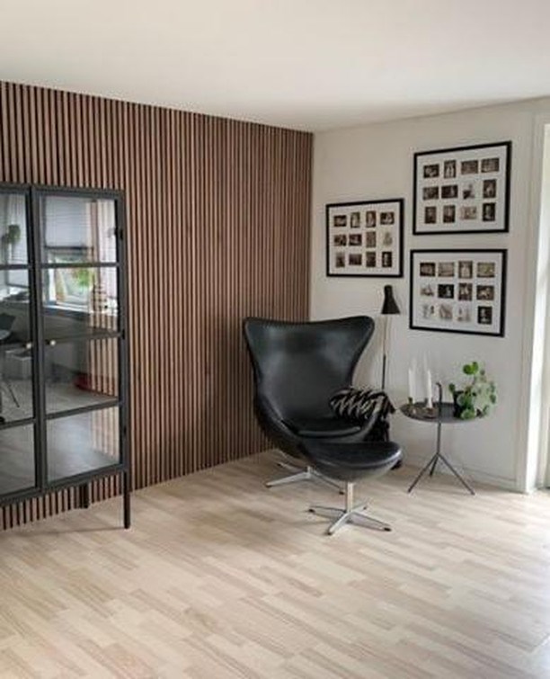

Nu ved jeg ikke hvilket rum det er, men i et større rum, f.eks. stuen kan du jo overveje akustikpaneler fra f.eks. Woodup (eller de andre producenter). Det er ikke helt billigt, men du sparer jo maling, filt, filt klæber, grunder osv. Jeg har selv overvejet det i min stue, for at spare tid.
