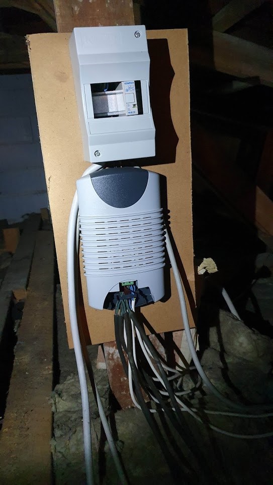

Neden for ses, den gamle installation.

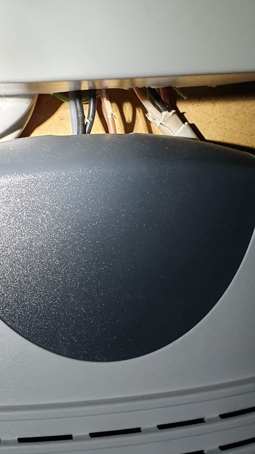

Der går 3 tykke ledninger ind i den øverste boks.
Jeg går udfra dette er de to kontakter samt strøm.
Fra den øverste boks og ind i den nederste går der 4 ledninger. 2 sorte og en blå og brun.
Ledningerne fra de gamle spots kommer ind i bunden af den nederste boks, som skal afmonteres.

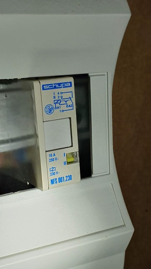

Der sider et "relæ" eller noget i den øverste boks, hvis funktion jeg ikke kender.

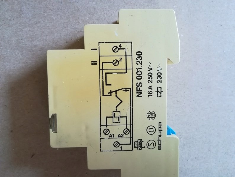

Prøv at slutte de ledninger (brun og blå), der går fra den øverste boks og ind i den nederste, til brun og blå fra de ny lamper. Det burde virke. Det relæ du har vist er et kiprelæ, som skifter fra tændt til slukket og omvendt ved en impuls. Det skal du ikke lave om på.
Til Fabrin, -  hvordan virker dæmperfunktionen (nuværende), når de 2 (ringetryk) jo blot styrer relæspolen? og undskyld jeg blander mig..
undskyld jeg blander mig. Det er du da velkommen til. Der står skrevet, at der går fire ledninger ned til den nederste boks, så der kunne være blandet noget dæmper ind i den boks. Da min krystalkugle er ude af drift   , bliver jeg nødt til at gætte, og da opgaven var at få tændt og slukket lyset uden dæmpning, har jeg ikke gjort mig tanker om funktionen af den nederste boks.
