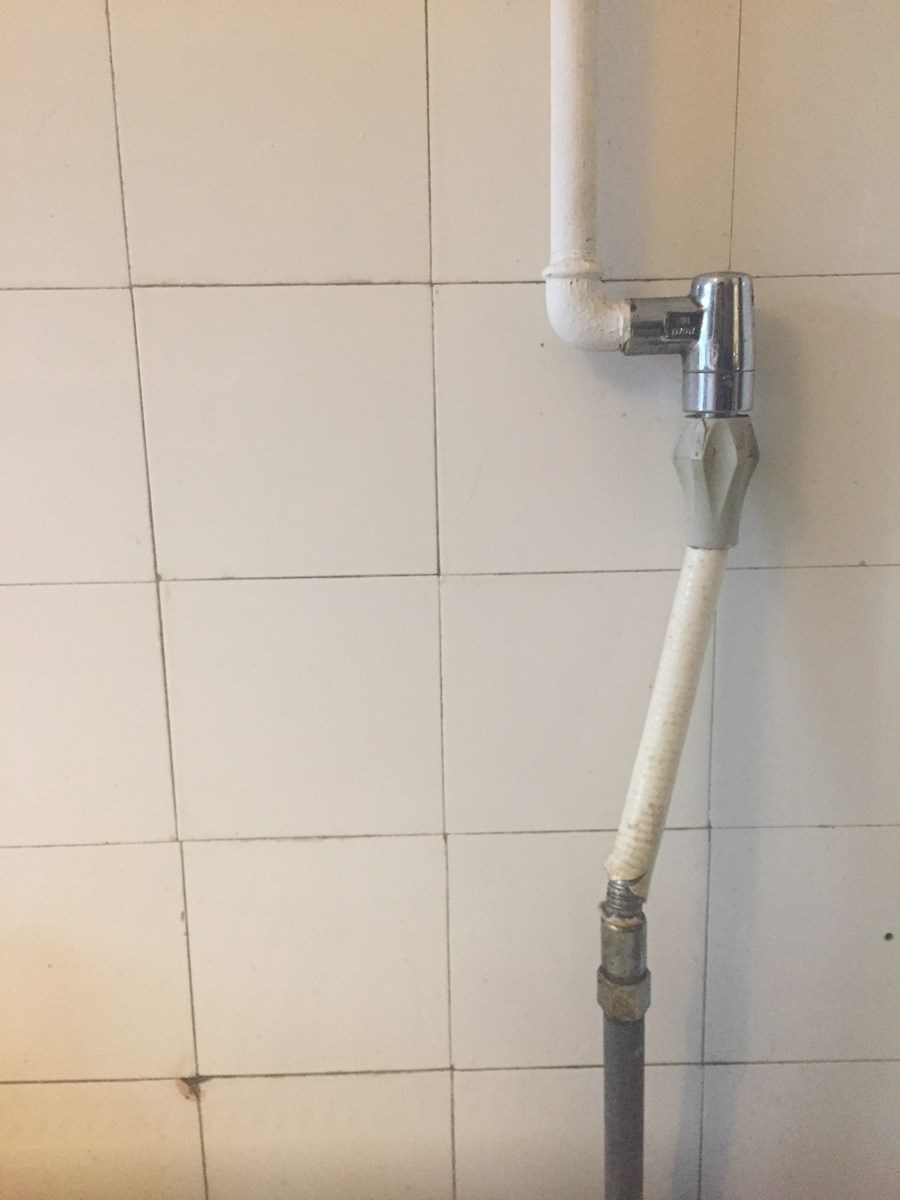

Hej! Skal til at renovere køkken, og skal skifte gaskomfur ud. Jeg får VVS til dette, men må jeg selv afkoble det gamle komfur, så jeg kan smide det ud? Det har en tilkobling som ligner man kan skru den for at “lukke” gassen.
Få din VVS'er til at koble dit komfur fra, gas skal man ikke spøge med. Der må være en hane ved måleren, hvor der kan lukkes. Gasrøret bør også afproppes, så der ikke kan sive gas ud.

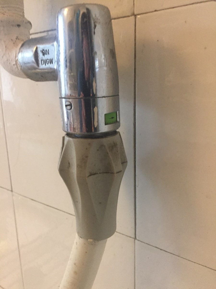

Du må gerne selv afkoble komfuret. Dine billeder viser en snapkobling som lukker af sig selv når du kobler den fra. Helt almindeligt på gaskomfurer når man skulle gøre rent under komfuret. En slags "gas-stikkontakt".

Jeg vil gerne koble den gamle gaskomfur fra. Fredag, for så skal jeg rive det gamle køkken, og køre på genvindingcentralen med det.. VVS kommer først ugen efter for at installere ny gasmåler, og koble til den nye gaskomfyr(gasblus) derfor ville det være meget skønt hvis jeg kunne koble fra ved snapkobling, og fjerne den gamle komfur:) jeg rører ikke ved rørene eller gasmåleren i øvrigt... snapkoblingen; er det bare at skru på den, (det ligner det jo... eller skal det først skrues på en særlig måde så den grønne pil bliver rød?
