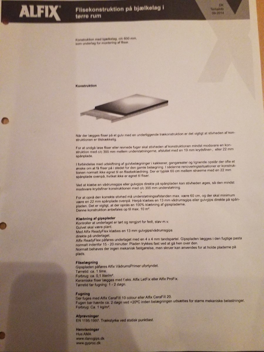

Jeg vil gerne lidt ned i tykkelse i forhold til en 22mm gulvspånplade, desuden vil jeg gerne, hvor en trappe går ned, have en større plade (122x244).
Det er i min gang hvor der skal være fliser, jeg har fundet denne løsning fra Alfix. Har nogen prøvet dette?
Du kan få tagfiner i 12, 15, 18 og 22 mm med fer og NOT.
