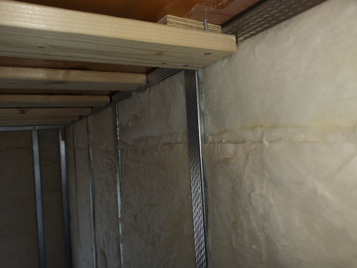

Hej alle.
Er i mit projekt om inddragelse af en garage til beboelse kommet til loftforskallingen. Problemet er bare at spærkonstruktionen er meget skæv og kræver derfor en vis opretning. Problemet er så at ved ydervæggen (som er en fortsatvæg) kommer forskallingen lidt under topskinne. Jeg er bekendt med at man ikke skruer i bund og top skinne når det er stål - men vil dette eventuelt skabe problemer med stabilitetten i væggen når gipspladerne (fermacell 15 mm) ikke dækker topskinnen?
