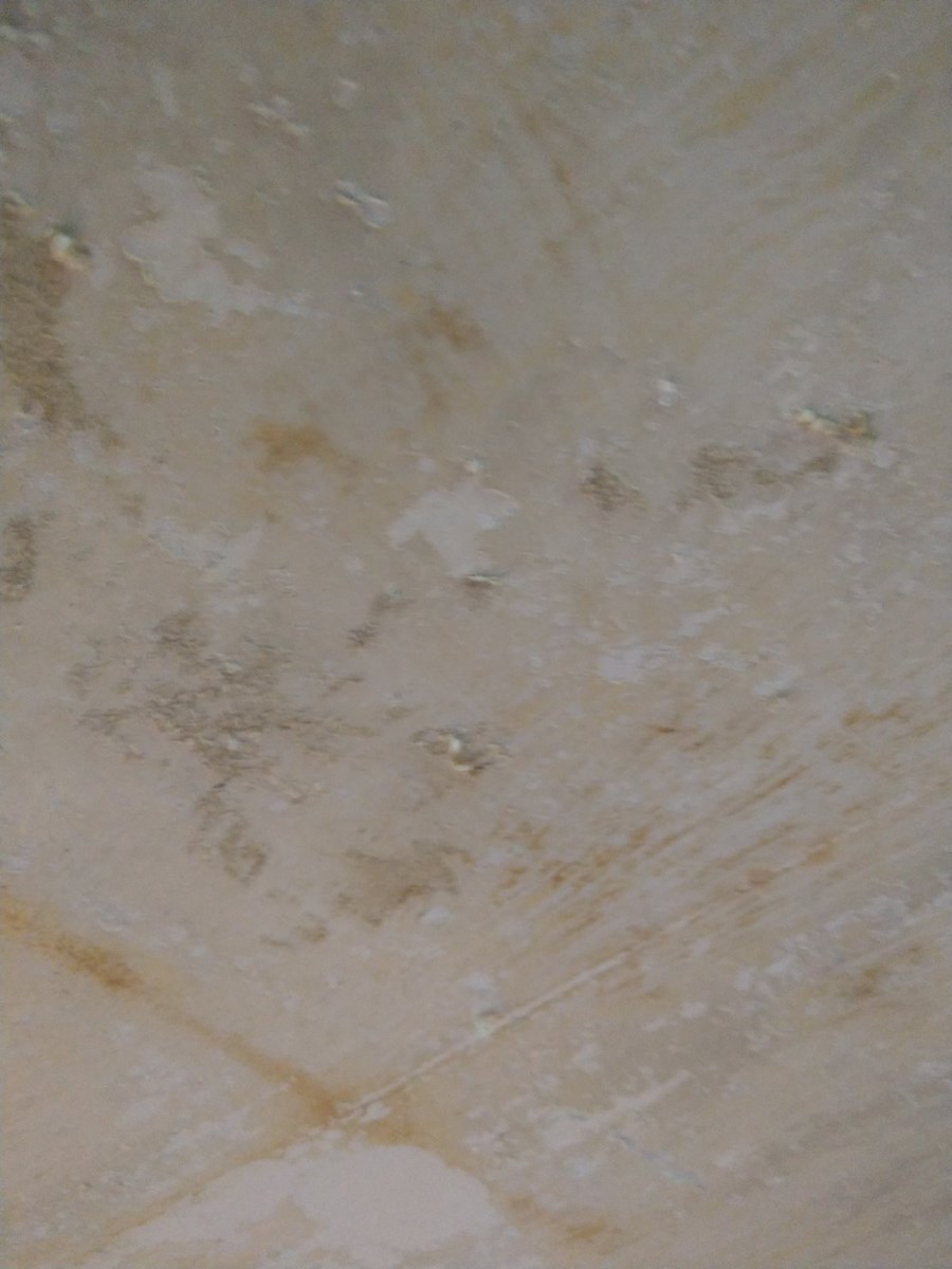

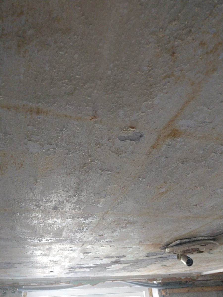

Har fjernet alle plader af flamingo, som var limet (klistret fast) på pudset i kælderens loft. Foruden nogle få steder, hvor en del af pudset er røget med ned sammen med pladen, ser resten ud som følger:
Jeg er lidt usikker på, hvordan jeg skal fjerne limresterne og udjævne resten.Jeg vil nødig skrue gipsplader på loftet. Vil det være en ide, at bruge girafsliber, til at fjerne limresterne. Herefter spartle de hullerne og slutte af med maling?
Tak for jeres input.
/Ramo
Jeg ville slibe, evt. fuld-spartle og så slibe, hvorefter der kan males.
Slibe med girafsliber? eller blot slibebræt (til forlængerskaft)?
Hvis du har en giraf, så brug du bare den, ellers kan de lejes til relativt få penge i f.eks. silvan/bauhaus.
Ellers ud at købe et slibebræt med kardan led, og så ellers igang med korn 40-80 for at tage det værste, og så anskue hunden på hårdene efter første "grov slibning".
