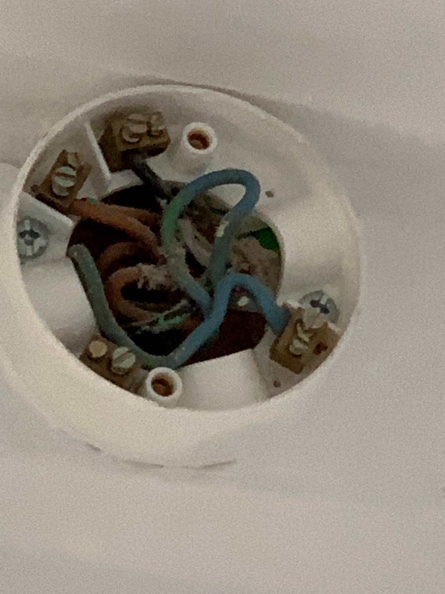

Vi klarer ikke at koble vores lampeledninger til denne dåse, nogen der ved hvorhen, hvilke ledninger vi skal koble vores lampeledninger til?
Det er næsten sikker at den blå fra lampen skal sammen med den blå fra installationen.
Og den brune fra lampen skal sammen med den sorte fra installationen. Altså i begge tilfælde under den lille skrue der sidder i klemmen.
