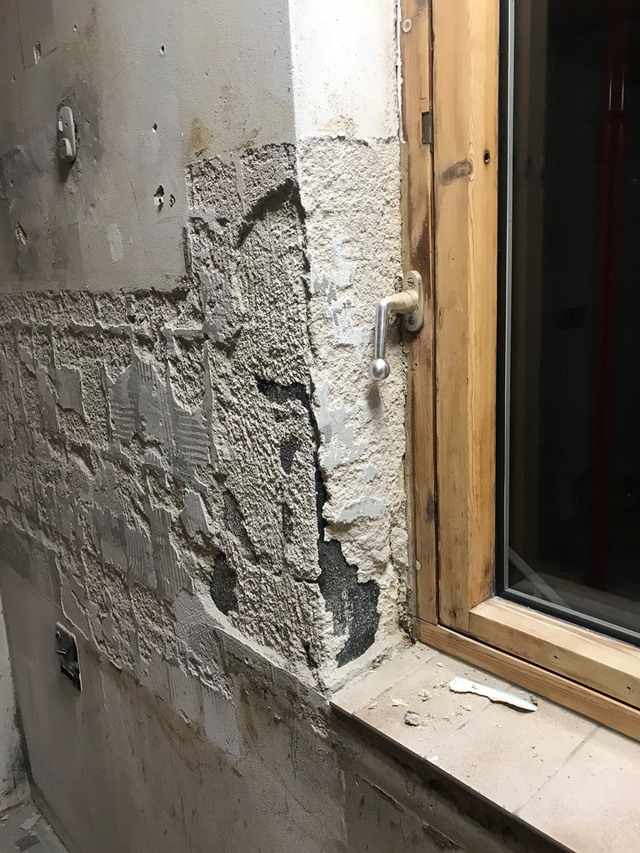

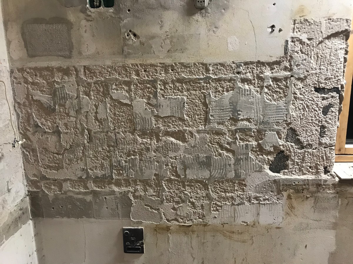

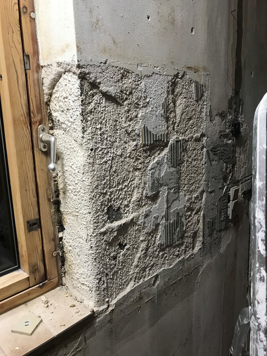

Vi skal have pudset væggen op efter vi har fjernet nogle gamle køkkenfliser, og kunne godt bruge lidt kyndig hjælp til hvordan vi bedst gør. Væggen skal fuldspartles og have filt efterfølgende.
Vi overvejer at bruge gibs- eller pudsmørtel. Og vi er i tvivl om det er nødvendigt at sætte et net på.
Hvad vil være bedst at bruge?
Hvilke trin skal vi gennem?
På forhånd tusind tak.
De bedste hilsner
Tine
Jeg ville bruge Weber 280. Det klæber rigtig godt, og er fint til sådanne reparationer. Der er dog en Maks lagtykkelse, mener den er på 5 mm.
Alternativt kan I grunde med meget tyndt oprørt fliseklæb. Det skal kunne påføres med en kalkkost. Mens det stadig er fugtigt pudses op med almindelig pudse mørtel.
Sørg dog lige for at få banket løst puds og fjernet støv inden I går i gang. Forvand væggen før I begynder pudse arbejdet.
1- Start med at fjerne løst puds
2- Puds væggen op i alm. pudse mørtel
3- Efterfølgense fuld spartles med mellem spartelmasse efterfulgt af slibning
4- Tapetsering/maling
Trin 2 kan evt. erstattes af en grov spartelmasse af 2-3 lag/omgange, før du skifter til den mellem-fine.
