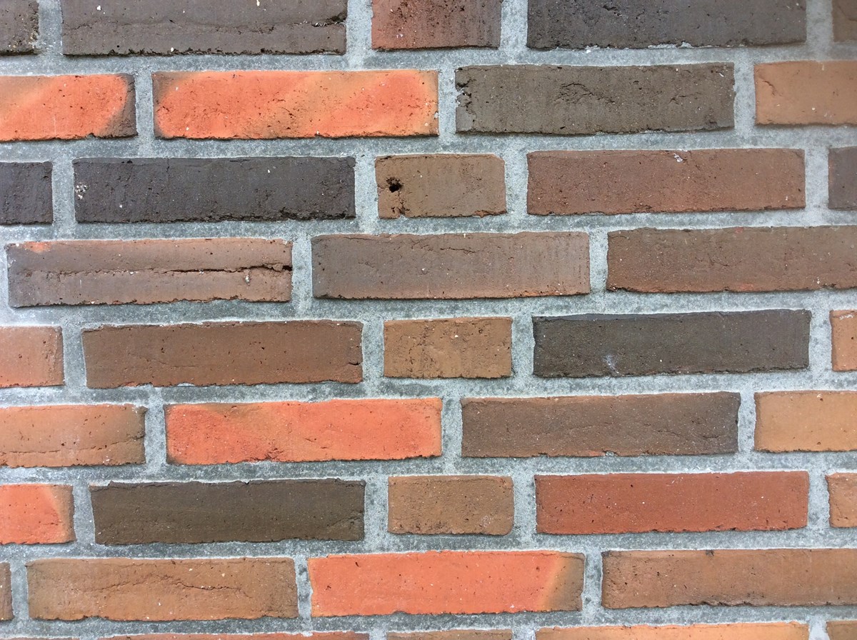

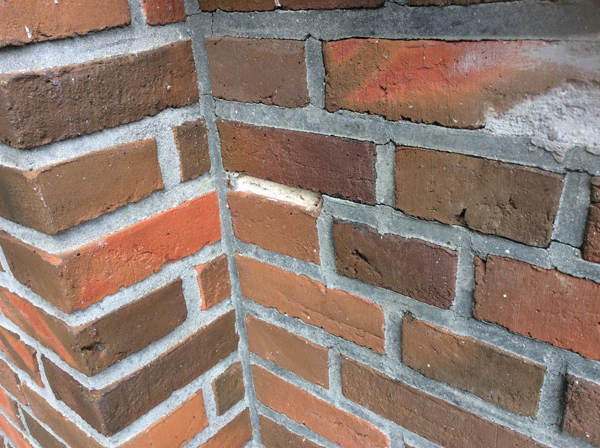

Hej. Jeg skal fuge imellem nogle mursten på mit hus. Har I et bud på hvilket produkt jeg skal bruge for at det kan matche med resten af fugemørtlen på mit hus?
Strandmørtel tror det hedder 0-4, ikke den helt fine 0-2. Nogen forurener blandingen lidt for at farve det så den ikke er lys grå og ikke passer med det gamle. Har set beskrevet her at nogen putter lidt aske i blandingen.
