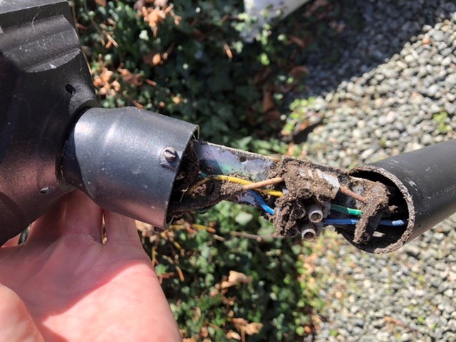

Brannigan Trådstarter 181 5800 09-04-2020 19:06 Nu fik jeg endelig taget mig sammen til at skille hvert eneste havelampe af.Og ja problemet blev fundet i den sidste - som altid Lamperne holder hvad de lover - de er vandtætte. Hvad der ikke lige var med i ligningen var myrerne, som så bare gik op nedefra. 🤨 Annonce
S. Fabrin 19655 4400 09-04-2020 22:29 Det var godt, du fandt fejlen. Men for at dryppe lidt malurt i bægeret, så skal du have kabelkappen ført med ind under aflastningen. fase
karl smart 2276 2600/2700 09-04-2020 23:33 Jeg har svært ved at tro at myrer kan udløse et HPFI relæ , myrer laver kun bo hvor der er knastørt................ Mvh S.H. Tillid er godt men kontrol er bedre.......
ev elmand 30531 7480 09-04-2020 23:42 Myrer slæber jord op og det kan blive fugtig. Jeg har fundet fejl på eldåser der både havde været fuld af myrer og nogen gange ørentviste. Har nogen samlet det, kan det skilles ad. Samles igen ? ?m.v.h. Erik (1/2 ekspert i mange ting)
BEP 59 8410 18-04-2020 12:22 Myresyre tis er særdeles ledende har lige været i et kabelskab der leverede 230 v ind i huset selv om sikringerne var taget af efter rengøring var der ikke overgang mere . rens godt af
