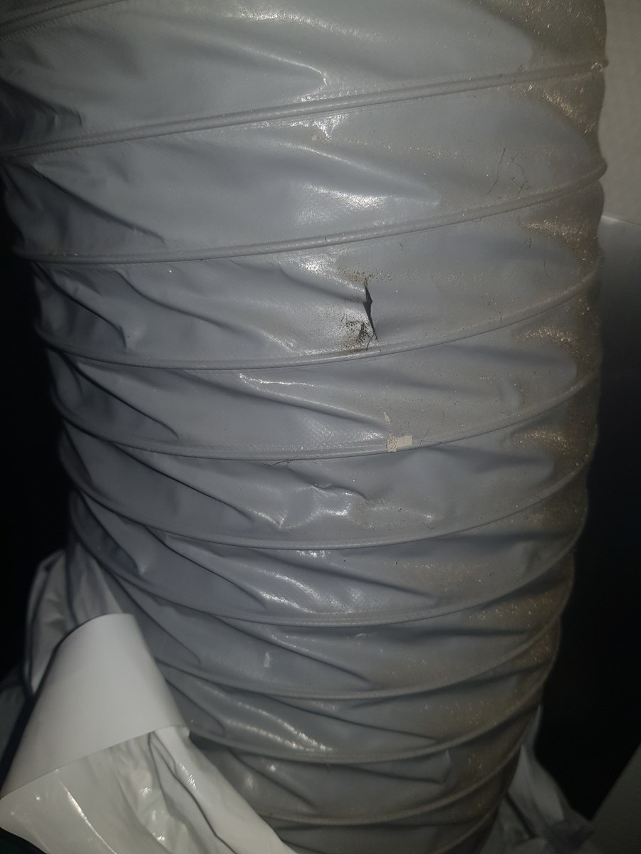

Lapning af emhætte flexslange?
Ville I lappe dette hul, eller skal flexslangen udskiftes?
Jeg ville uden tøven udskifte den slange og IKKE til en ny slange, men et fast rør der  er voldsomt meget modstand i en flex slange, du vil komme til at opleve en markant bedre udsugning hvis du skifte til en fast glat rør frem en flexslange
Gaffa, hvis den sidder synligt. Hvis ikke du allerede har Gaffa tape, ville jeg skifte den og bruge pengene på slangen.
