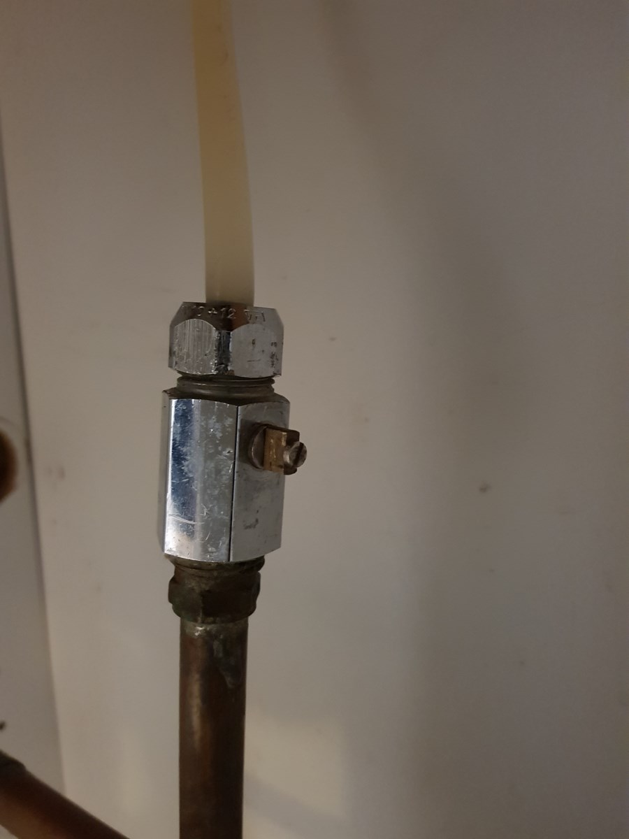

Har en ballofix uden håndtag.
Er det skruen der skal drejes? Eller skal jeg have ved længere inde med en tang?
Det er skruen. Du kan få løse greb.
Det er ikke kærvskruen du skal dreje (den et til at holde håndtaget på plads)
Enten kan du købe et håndtag, eller dreje den firkantede messing "stump" med en lille svensknøgle.
(hvis ventilen da ikke er groet fast, det er ret almindeligt)
Og den skal kun drejes 1/4 omgang.
Prøver forsigtigt med en kvart omgang. Tak for hjælpen.
