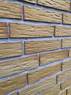

De gamle sten

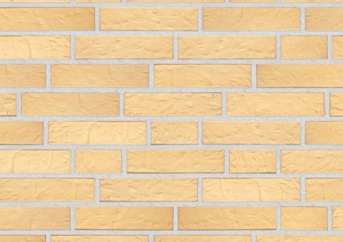

De nye sten bliver noget alla dette:
Det ville være dump, da det så er permanent farve. De andre sten bliver ved med atforandre sig. Men giv tid. Det er snavs og røg fra brændeovne.
Man kan sagtens hjælpe det lidt på vej med patineringen. Jeg har lavet en hel del hvor der er blevet skiftet nogle nye sten i gamle huse.
Man kan købe forskellige produkter som man kan smøre på væggen så den ser gammel ud
Man også rense de eksisterende sten af for det værste skidt, bør lysne dem lidt.
