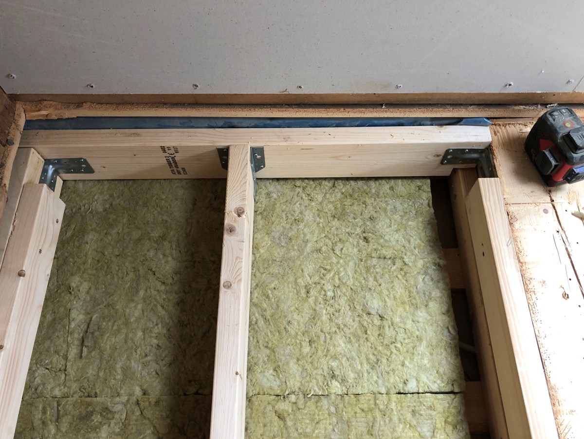

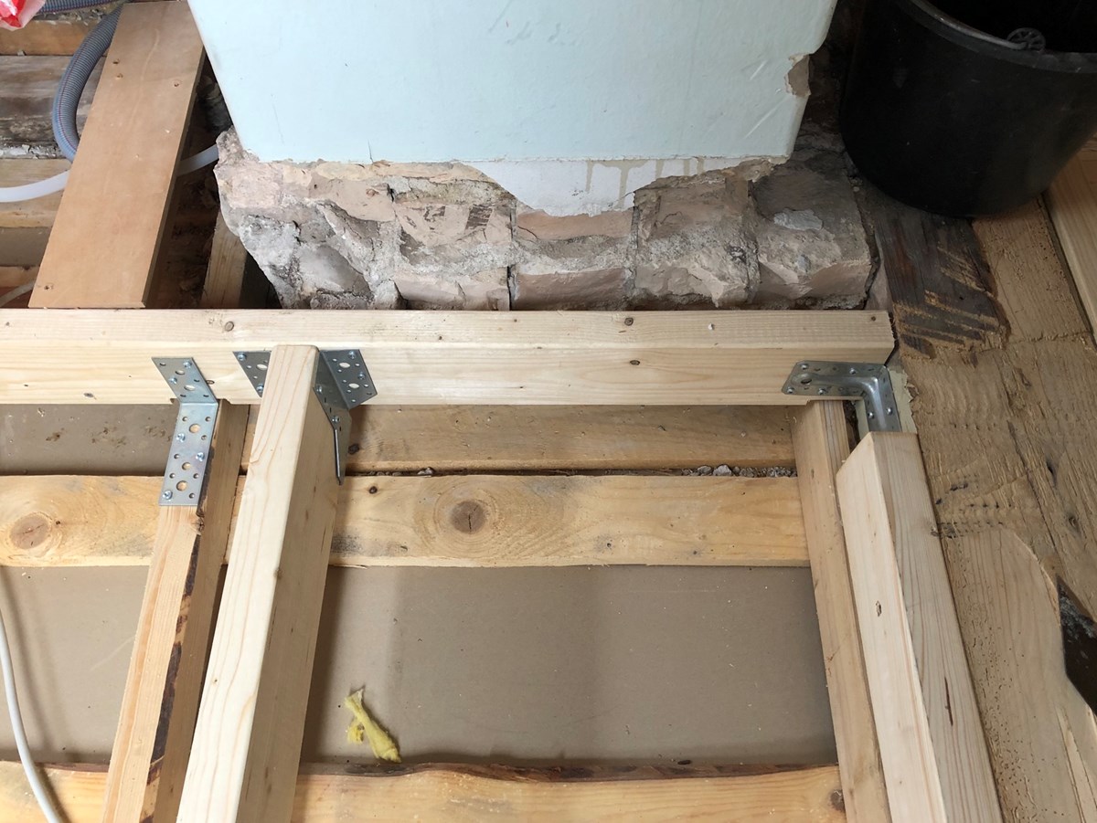

Jeg bor selv i et stuehus med 1,5 m mellem spærene og dermed også mellem bjælkerne i etageadskillelsen. Det jeg har gjort er at jeg nogle steder har lagt ekstra bjælker ind som ligger af på ydermuren og støttemure/limtræsbjælker inde i huset, mens jeg andre steder har lavet nogle udvekslinger af spærtræ mellem de eksisterende bjælker, som jeg så har monteret de ekstra bjælker på. Jeg har så slået regler på siderne af de ekisternde bjælker (som er 8"x8") for at rette dem  op og på denn måde kommet ned på en CC afstand der er på 60 cm, eller der under, som de fleste gulvmaterialer foreskriver. Men du har jo ved selvsyn konstateret at et 30 mm gulvbræt virker ret stabilt ( det var også det der var hos mig oprindeligt) så det kunne du jo bare lægge igen og så spare på de ekstra bjælker.
Du kan lige se hvordan jeg har lavet en udveksling og rettet de eksisterende bjælker op.
