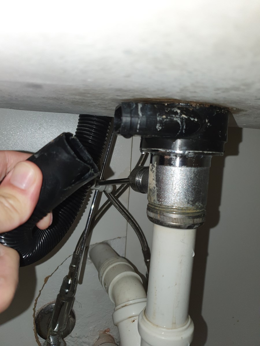

Det plastrør der sidder fra overløbet og ned til bundventilen er flækket. Vi skal have nyt bad om et år eller to så vil gerne lave en midlertidig løsning. Er der nogen som har et bud på hvad man tætne sådan en fyr med?
Silikone
Eller før slangen ned i en spand :)
Kan du ikke korte slangen op, så den kan presses på igen, ellers kunne krypeflex være en mulighed
Det er nok det sted hvor man bør købe en ny. Det er ubehagelig med afløbs vand i skabet-
je_ns skrev den 03-10-2019 20:29:01
Den har desværre en flad munding som gør det umuligt bare at korte den af. Jeg tænkte krympeflex var mere til el-installationer. Kan det godt holde vand ude?
Går ud fra det vil være med varmepistol og ikke lim... er det den her slags?
https://www.bj-trading.dk/bjshop/default.asp?vare=152180&f=googleshopping&t=
Krympeflex (i en god kvalitet) kan sagtens bruges til dette formål..
Og synes du at det skal limes, så kan du lægge en strimmel lim fra varme lim pistol rundt om tuden inden du kommer med krympe Flex. Når du varmer krympe fleks genopvarme du samtidig varmelim strimlen og det fungere som om det er fleks med lim.
