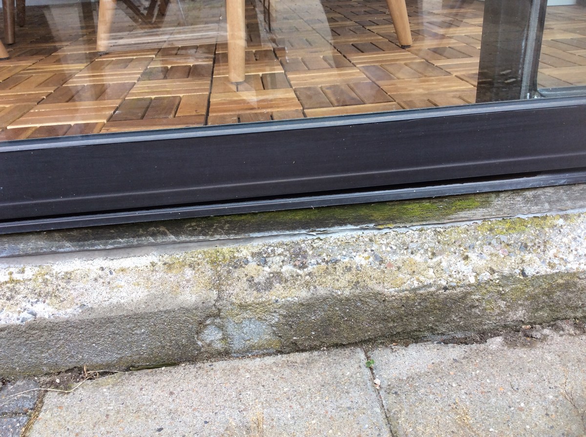

Fixe kant under terassedør
Jeg har en terassedør, der hviler på en trælægte, som ligger ovenpå soklen.
Der kommer lidt vand på lægten når det regner og derfor er den ved at være lidt slidt. Hvordan forlænger jeg dens levetid? Sliber den og giver den træbeskyttelse?
Og kan jeg gøre det om efteråret?

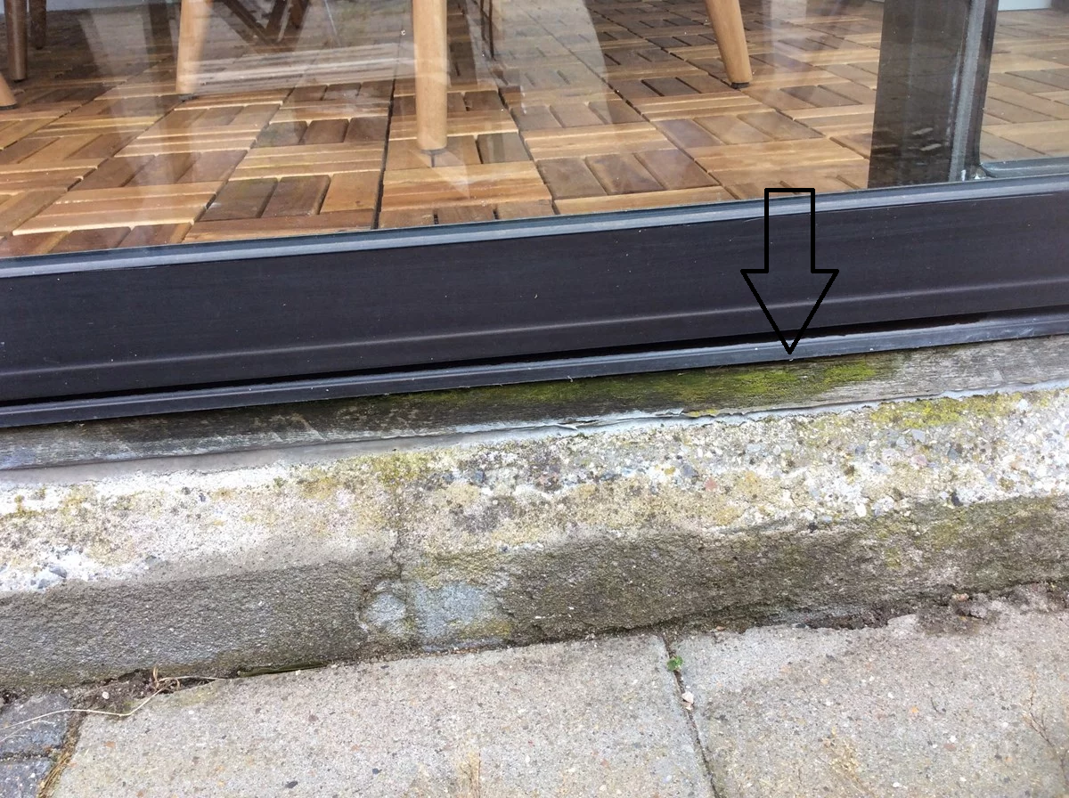

Jeg tænker at det er markede kant, hvor jeg skal montere en lille alu profil, som fungerer som drypnæse. Hvordan skal sådan en lille aluprofil monteres? Den markerede kant er metal. Ville montagelim holde?
Kig på Profilmetal.dk de laver profiler i flere farver, der er økonomisk overkommelige. Den øverste flig på en vandnæse er ca 1 cm dyb. Den vil kunne presses ind mellem bundstykket i døren og remmen den står på. Montagelim er fint.
PS: du kan få kanten i ønskede mål.
Tak for hjælpen. Burde træet kunne tørre op af sig selv, når jeg får monteres drypnæsen, eller skal der gøres noget ved det?
Du kan give den en tur med en varmeblæser og træimprægnering, ellers tørrer det ud.
Tror det er lettere at kontakte en blikkenslager for de par meter profil du skal bruge. Han vil nok forestrække at lave det i zink.
Tja.. det vil koste ca.1000,- (plus) for at få lavet en sådan profil ved en blikkenslager i Østjylland..
så måske det kunne betale sig at købe en standardprofil...
