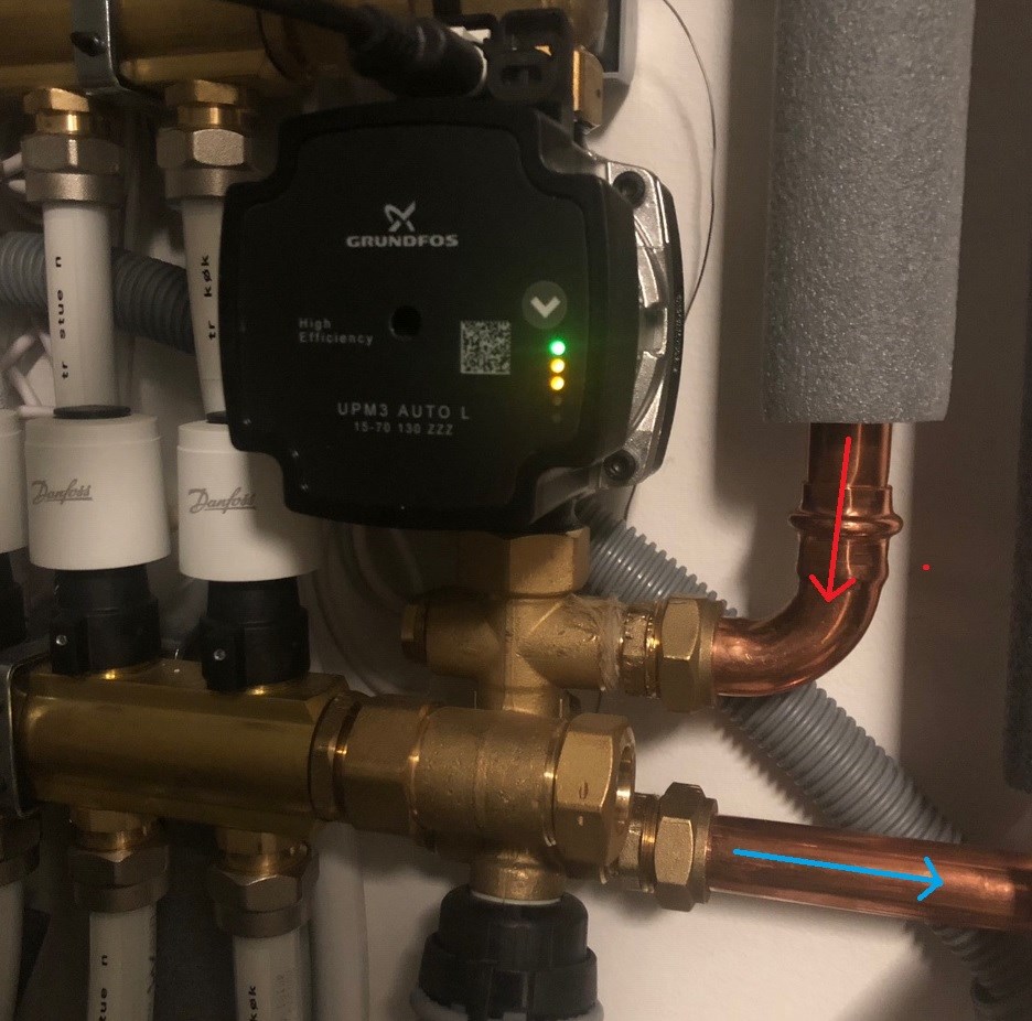

Jeg har gulvvarme med gasfyr (Condens 5000) og danfoss styring med shunt på. Når jeg kigger på fremløbstemperaturen på manifold, så svinger den meget i forhold til hvad shunten er stilt på. Fint, hvis den blot svingede ned, indtil fyret lige var med, men den svinger også over. Som om den følger fyrets fremløbstemperatur.
Nederste del er retur og øverste del er fremløb til gulvet.
Jeg har forhørt mig hos Danfoss og de siger det er monteret korrekt.
Er der blot for lidt flow hvis kun en gulvkreds er åben, så shunten ikke kan begrænse nok (blå pil)?

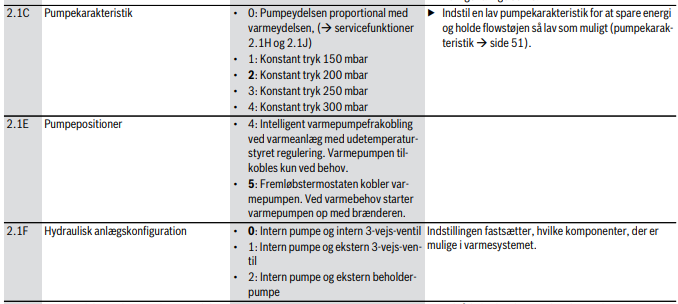

Her er et udsnit af manualen på gasfyret.
Hvad betyder 2.1.F, funktion 1. Ekstern 3 vejsventil?
