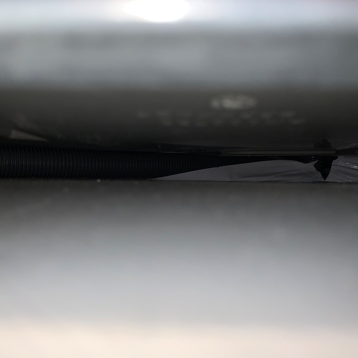

På min opvaskemaskine er afløbsslangen lige kort nok. Montør fik den dog til at nå men jeg opdager nu at slangen faktisk ligge under opvaskemaskine i klem. Ikke voldsomt meget i klem men nok til at den ikke sådan flytter sig medmindre man skubber eller trækker i den. Er det et problem og bør slangen ligge bag maskinen istedet?
pS. Det er afløbsslange i plast.

Slangen bør ikke være klemt, så bag ved maskinen er det bedste. Ellers er der modstand i den ved udpumpning, og den kan måske ikke nå at blive færdig på den programmerede tid.
Ok. Jeg tror som ikke den klemt så meget at den er trykket fladere. Den sidder bare lidt i spænd under maskinen. Jeg tænkte mere om den kunne knække og dermed blive utæt.

Den kan sagtens tåle det hvis også i længden.
