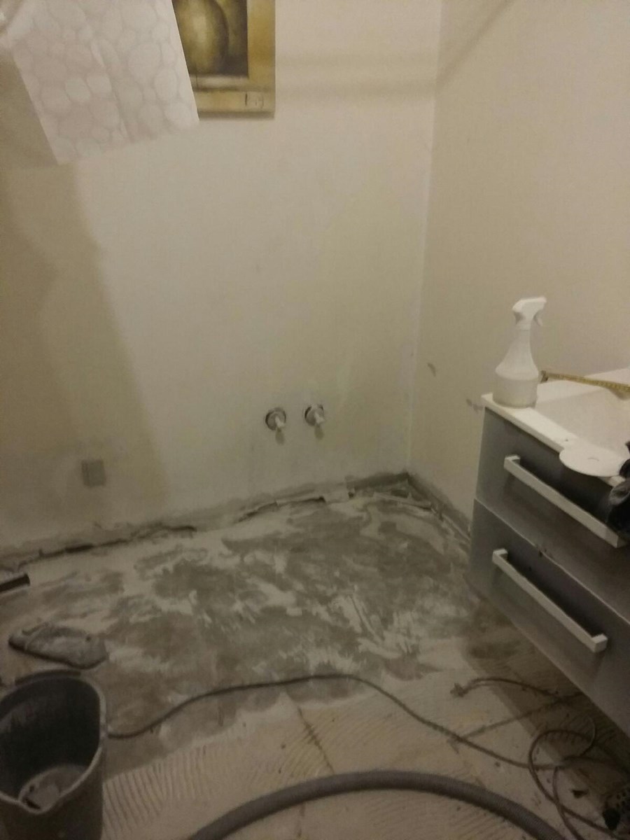

Vi skal have lavet en ny brusehjørne, istedet for et tidligere spa.
Væggene består af fermacell.
Vandinstallationen er monteret 40 cm over gulvet, de skal flyttes op i normal højde for brusearmatur.
Jeg er lidt i tvivl om hvordan jeg lukker hullerne fra nuværende installation.
Er det bare at fylde hullerne op med spartel, og give det vådrumssikring ovenpå ?

 Du skal have et stykke fermacel ind i hullet. Lav hullet noget større så det dækker begge huller og i måske  10 bredde ca. 20 cm længde. Så kan du få et par stykker bræt eller krydsfiner ind bag på til den ene ende og et tilsvarende til den anden ende. Du kan lave dem på 9 x 15 cm ca. Skrue et par skruer i 4 - 5 cm´s afstand tæt ved midten så du har noget at holde fast i. De skubbes ind, drejes og placeres så de kan skrues fast i den nuværende væg og samtidig kan danne baggrund for et nyt stykke fermacel .De midlertidige skruer i midten fjernes naturligvis efter montering.
Hvis det er nødvendig for vvs arbejdet at lave et endnu større hul så må du tage den derfra.
