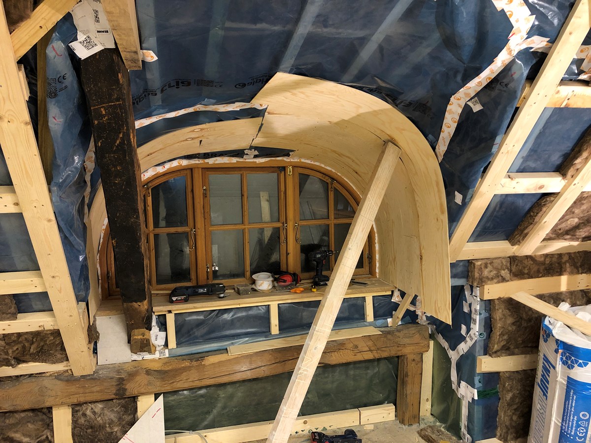

Jeg er ved at lave en buet vindueslysning hvor jeg dels har et vindue med runde hjørner (radius ca 400mm.) og hvor lysningen stiger ind i rummet.
Jeg laver strukturen i 4mm krydsfiner skåret i 10cm brede baner (så jeg kan styre twistet og skrue dem op mod forskallingen.
Det fungerer vumiddelbart fint men jeg har lidt ujævnhed mellem banerne som jeg gerne vil skjule ordentligt.
Nogen der kan forslå en løsning til et afsluttende lag. Har overvejet endnu et lag finer måske endnu tyndere og bredere eller et lag glasfiberdug limet med polyester - men er i tvivl om det kan hænge og hærde.

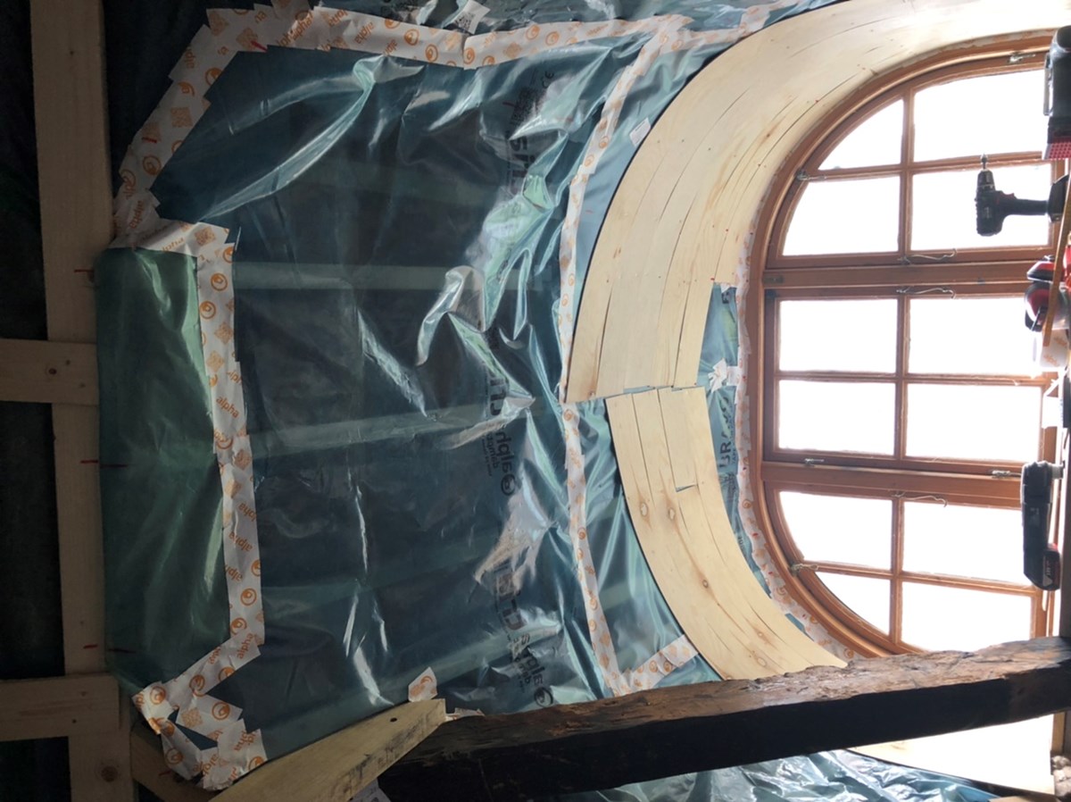

Jeg lægger et par billeder op af processen hvis andre skulle havne med samme udfordring. Jeg har overvejet en form og så forme våd gips men jeger udfordret af et spær inde i vindueslysningen.
Her er det en 28cm bane som er sat op, krydsfineren skal bare hænge en halv times tid så er den medgørlig. Alle afskæringer laves med fein cutter når pladen hænger i skruer - det er umuligt (for mig i hvert fald) at måle rigtigt.

Kunne denne bjælke ikke undværes ved at lave udveksling højere oppe ? Ved godt at det lige er sent nok nu når der er isoleret og monteret dampspærre.
Tømreren der lavede spærarbejdet foreslog også at fjerne det spær men det ligger an på en gammel vognport og støtter den så jeg sagde letsindigt “jeg bygger udenom den”.
