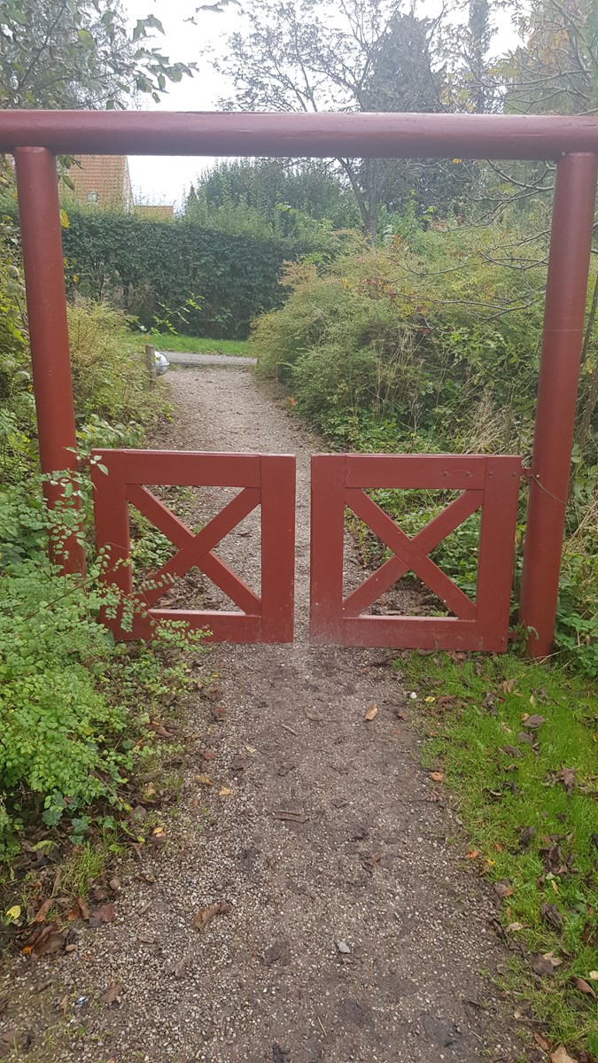

Vi har en salon låge. Altså 2 døre der mødes på midten uden noget stop. De sidder fast på nogle runde stolper i hver side med 2 hængsler.
Vores yngste søn er begyndt at stikke af da lågerne altid efterlades åbne. Hvilken automatisk dørlukker vil i anbefale til den type låge. Jeg hvavde tænkt på en dørspiral hvor der monterers en på hver side af lågen i begge sider (4 i alt) men af usikker på om det vil virke. Gode ideer?
 Hilsen Jesper
Her kommer også lige et billede af lågerne vil helst undgå at skifte hængslerne men er åben for muligheden.
Jeg tror ikke at dobbelt fjedre vil kunne holde ham inde. De er ret nemme at skubbe lidt op.
Tror porten er 20 plus år gammel så tror ikke den er til at skille ad. Det er er ok den lille kan åbne det er mest for at skabe en klar grænse for hvor langt han må gå. En lukket låge er nemmere at forholde sig til. Der kommer også en del cykler forbi og det vil være super hvis de lige skal bremse og åbne en låge istedet for at komme med fuld knald forbi.
Du kan montere en faldklinke. Hængslet på den ene halvdel og vipper ned over toppen af den anden.
Det er jo en måde at holde dem lukkede på. Men der skrives låger efterlades altid åbne
