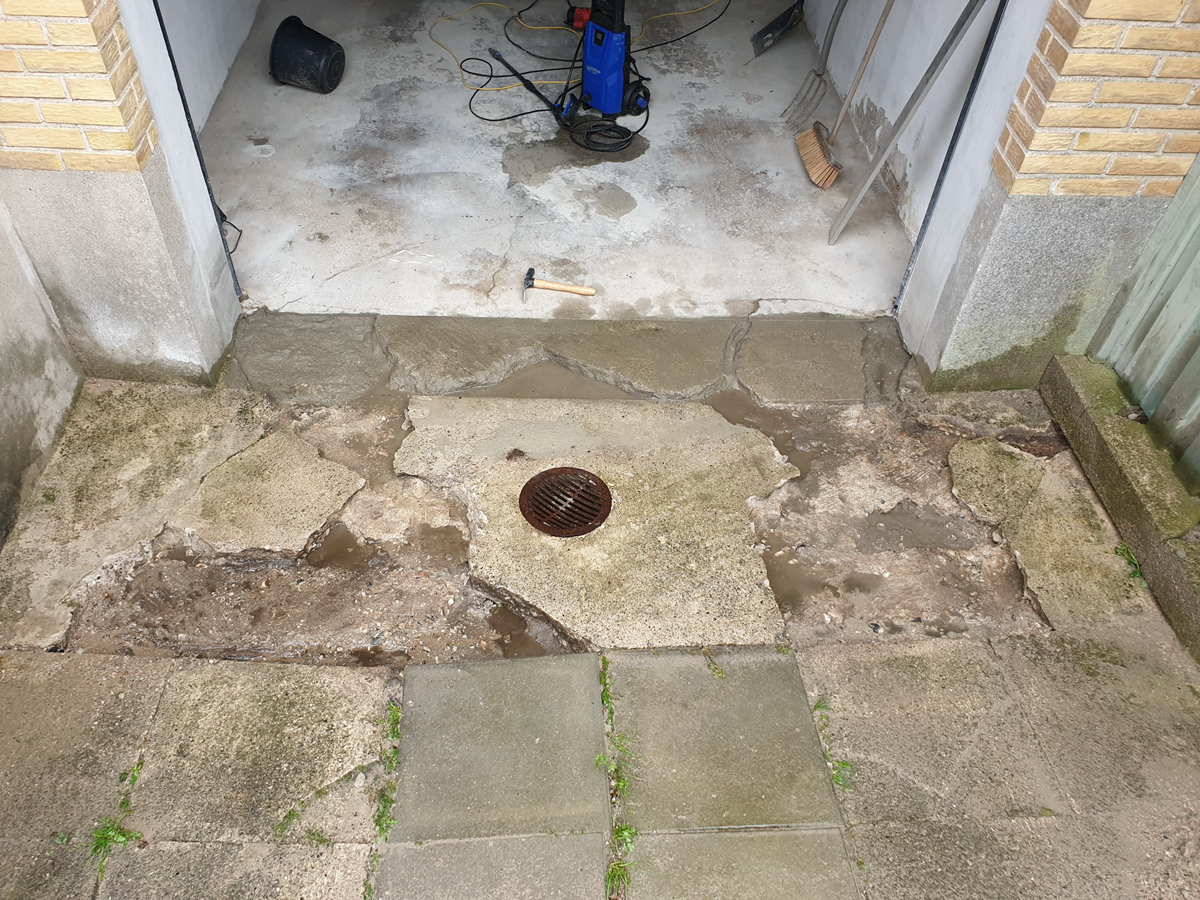

Vores hus er fra 1960, og her er en garage, hvor rampen foran er noget medtaget. Der er en rist til regnvand midt i rampen, som også tager en det tagvand.
Jeg har fjernet den løse beton, og ladet de steder være der sidder godt. Nedenunder ligger ca. 10 cm groft beton med skærver i, som ligger stabilt (se foto)
Jeg har egentlig 3 spørgsmål:
1 Skal jeg fjerne hele slidlaget, før jeg evt. støber igen, eller er det nok at fjerne det løse, Kan jeg godt få en sammenhængende flade ud af det hvis jeg lapper hullerne, kan reparationsbetonen binde på de flader der ikke er fjernet, det bliver kun et tyndt lag?
2 Hvis jeg fjerner hele slidlaget på hele fladen (ca. 10 cm tykt), højtryksrenser og støber igen, er det så en god løsning?
3 Eller er det bedste at fjerne det hele inklusiv den underliggende beton og så fx lægge fliser (50x50)?
Vi vil egentlig helst have fliser, det er enklere at skifte et par fliser hvis de revner end at skulle til at hugge beton op.
Mvh. Niels i Randers
Det bliver pænest hvis du laver det i et stykke. Men du kan godt lappe det så det bliver godt nok
Hvis du gerne vil have fliser så lav da fliser. Men jeg ville nok lave fliser ved at hakke slidlaget væk, bore nogle dræn huller i det underliggende (så vand der siver ned kan komme væk) også smide et tyndt lag afretningsgrus på hvorefter der lægges fliser. Det er selvfølgelig ikke helt så godt som at fjerne det hele og starte forfra med et grusunderlag, men du spare en hel del arbejde.
Husk du skal bruge tykke kørefliser der kan holde til trykket
Ask
Eller også skal du bruge nogle der er meget mindre. Des større fliser er jo mere chance er der for ar de knækker.
Tak for svarene. Jeg valgte at lappe det gamle, betonen under slidlaget lå godt, og jeg har støbt ovenpå det, der var ikke plads til et lag fliser. Nu skal jeg have fundet en afslutning til overfladen, det laver jeg lige en ny tråd om.
Tak igen for hjælpen :-)
Mvh. Niels
