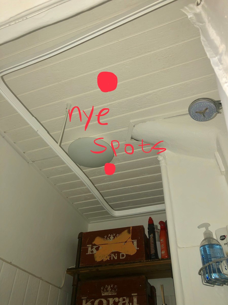

Jeg skal renovere mit lille badeværelse og i den forbindelse har jeg tænkt mig at brække det gamle træloft ned og sætte et nyt gipsloft op. Jeg får en elektriker til at sætte dem op og føre ledninger, men jeg er dog lidt i tvivl om hvad jeg gør ift. vådrumsikring omkring de nye spots?
Min plan var at lave det af et lag vådrumsgips, da det er ret småt. Er det godt nok og ifølge loven?
Jeg har vedhæftet billede af loftet her.

Loftet er udenfor vådrums zonen, men vådrums gips er ganske ok. Jeg ville nok foretrække fermacel ( fibergips ) Men du behøver ikke vådrums sikring på loftet. Det er derimod afgørende at din dampspærre ikke brydes af de nye spots. det kan blive nødvendig at sænke loftet lidt med en lægte som forskalling. Er der lampested så skal denne sænkes med ned.
Har du valgt led spots så er der en del af dem der kan sidde direkte i isolering, og så kan det måske være ok at presse dampspærre lidt op.
