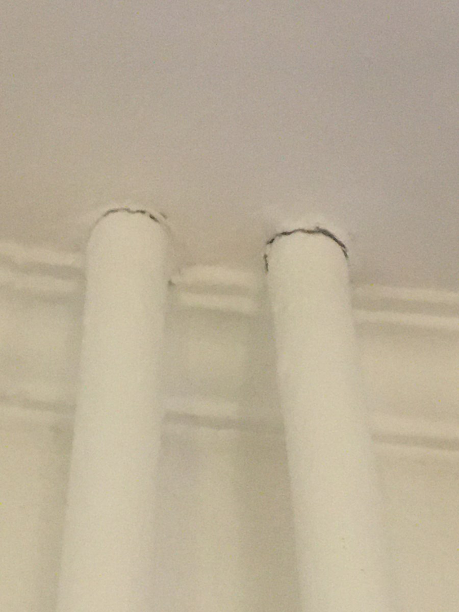

Jo! For den kolde luft fra vinduet slår op under loftet, hvor rørgennemføringer til overboen ikke er tæt. Luften påvirker hans radiatortermostat, som lukker op, og han har forbruget.
Prøv tæt på, at kontrollere gennemføringen under loftet. Der er måske en roset, men lirk den af og se om der er en revne.
Hvis gennemføringen ikke er tæt burde, et håndklæde viklet om røret oppe ved loftet bevirke, at overboens radiatortermostat ikke aktiveres!

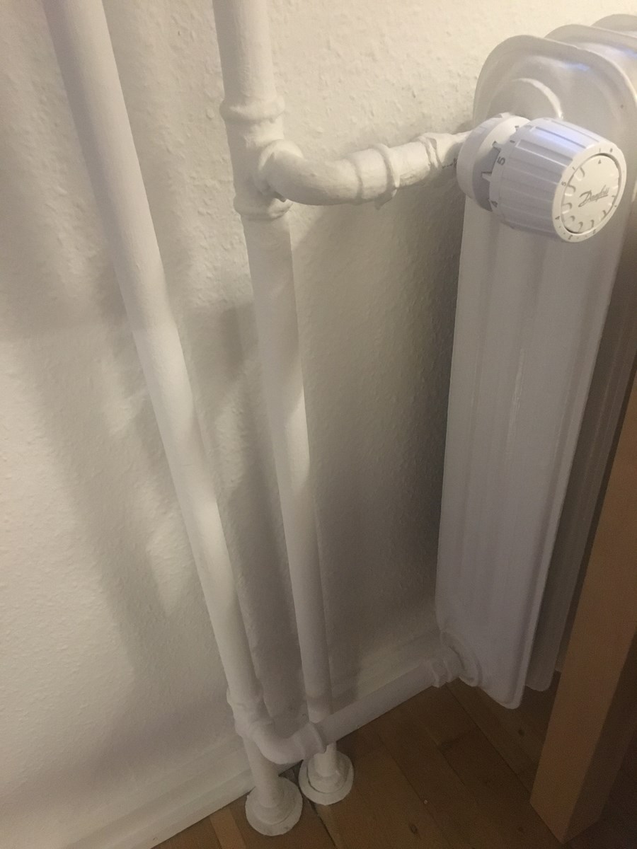

Er "problemet" ikke snarere, at det er et 1-strengsanlæg, og at fremløbstemperaturen til overboen derfor stiger, når der ikke "tappes" varme af når radiatortermostaten er lukket?
Ifølge billedet er det to-strengs.
Billedet viser ikke om radiatoren er er forbundet til det venstre rør. Man kan kun se en tilslutning til det højre.

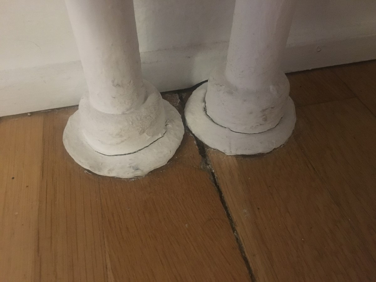

Her er foto af hele radiator med rør, samt rør ved loft og gulv.

Jeg har lige lagt nogle foto op.
Betyder det modsatte også? At jeg vil tabe varme når jeg selv begynder at tænde radiator? Givet at under/ overbo feks slukker for deres varme elller åbner vinduer?

Kan jeg blot selv udfylde de revner/ eller hvad det er for mellemrum på fotoet med noget silikone eller polyfilla? (jeg kender ikke lige til andet end disse- måske derer noget specelt man bruger til netop rør og væg mellemrum?).
