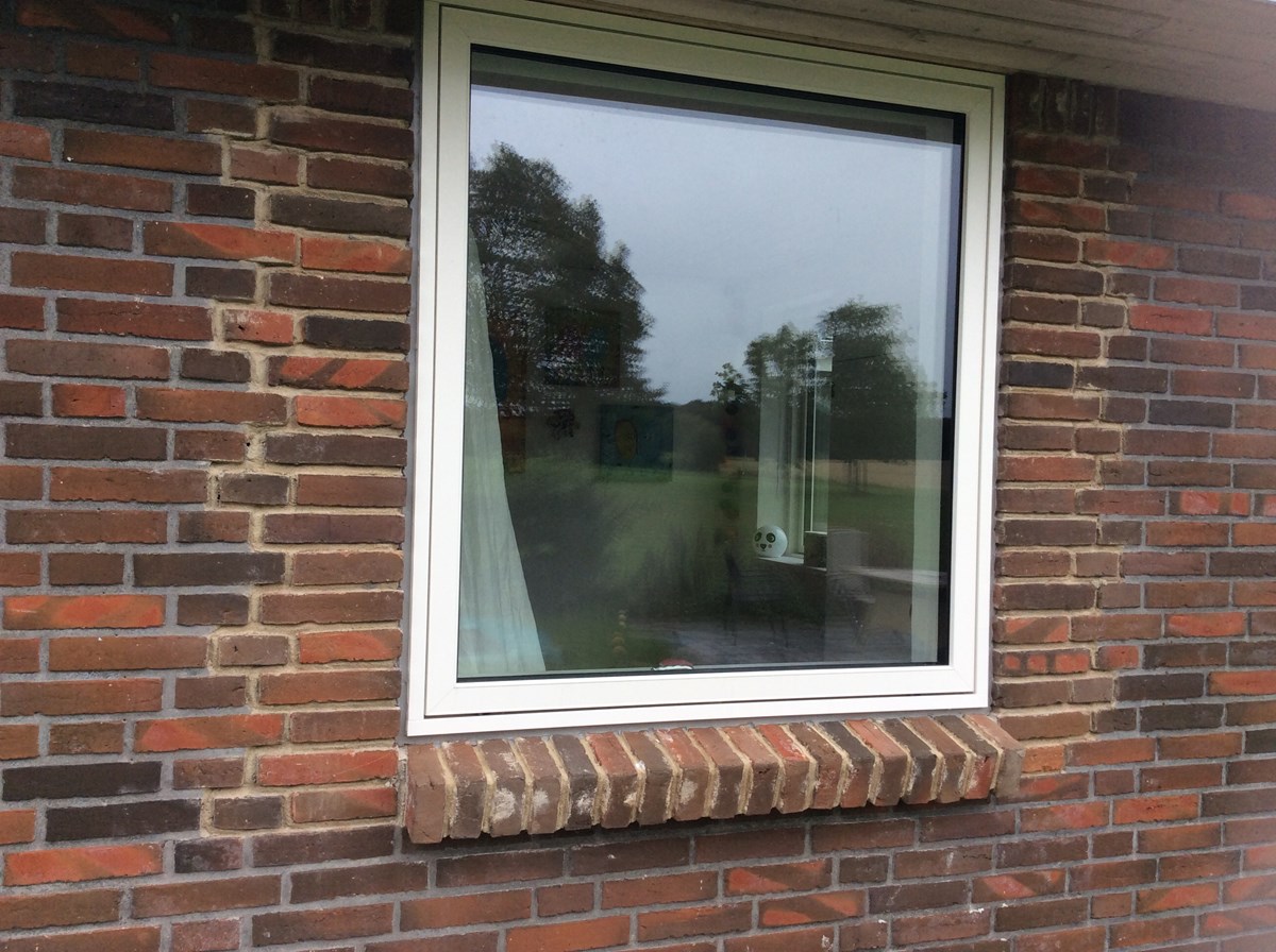

Vi har fået lavet et par ekstra vinduer i huset. I den forbindelse undlod mureren at slutte af med at putte fugemørtel mellem murstene, da vi havde fortalt at vi gerne ville have pudset hele huset til næste år. men er det en god ide at undlade at slutte at med fugemørtlen. Jeg synes at have læst at der er risiko for at der kan trænge fugt ind.

Jeg mener nu at der skal fuges selv om huset pudses / vandskures.
Gå du roligt vinteren i møde. Du får ikke fugt problemer på grund af den manglende fugning. Noget helt andet mener du virkeligt, at du vil have det pæne vedligeholdes fri murværk pudset med hvad det medfører af vedligeholdelse?
Ok, så jeg skal altså ikke bekymre mig om den manglende fugning?
Ja jeg og især min kone kunne godt tænke os et flot hvidt vandskuret hus, men det er måske en dårlig ide?

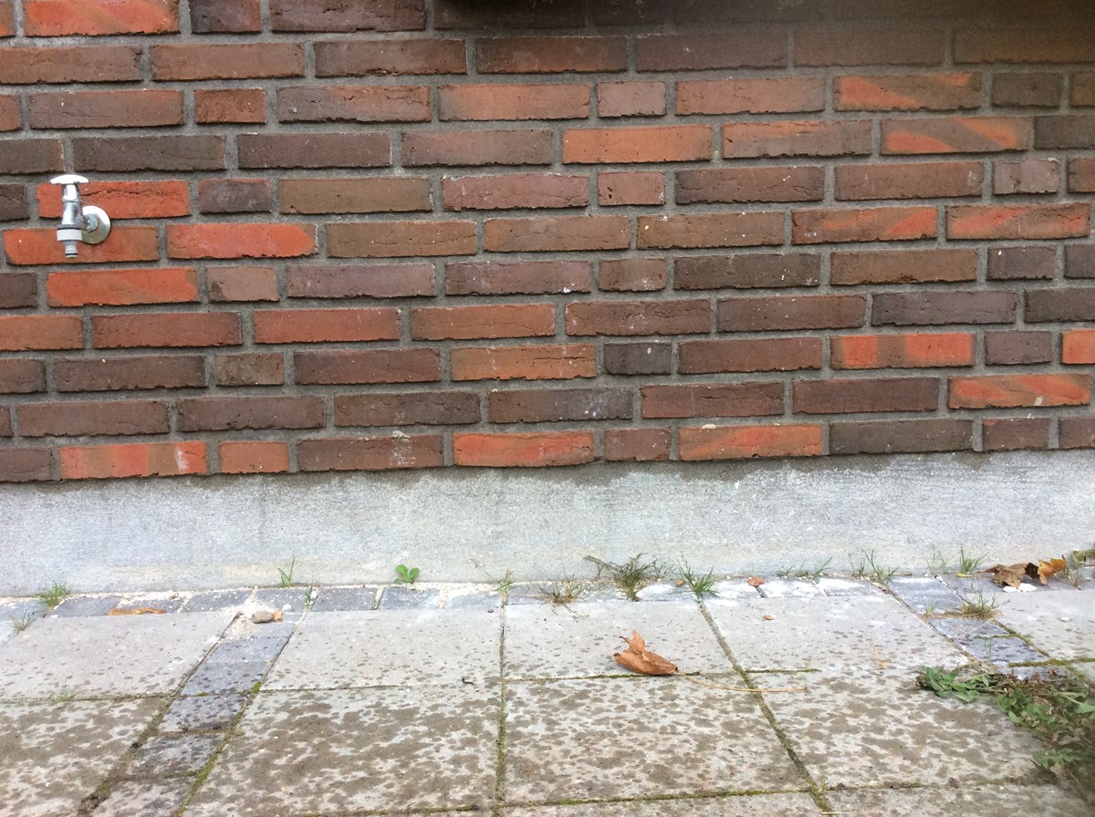

Efter at det har regnet meget er der kommet en fugtkant ved den sokkel hvor der er ikke er fuget med mørtel. Kan det alligevel være regn der er trængt ind? Og diffunderer det ud igen eller skal der gøres noget ved det? Det er rockwool mellem de to vægge.
Det er nærmere vand fra sålbænken, der er dryppet ned på stenene og løbet ned på sokkelpudsen. Sokkelpudsen er tilsyneladende (korrekt udført) trukket lidt tilbage fra murstenene, og blevet lidt fugtige af den regn, der er løbet ned i fortrinsvis studs-/de lodrette fuger. Det bør ikke spolere din nattesøvn.
