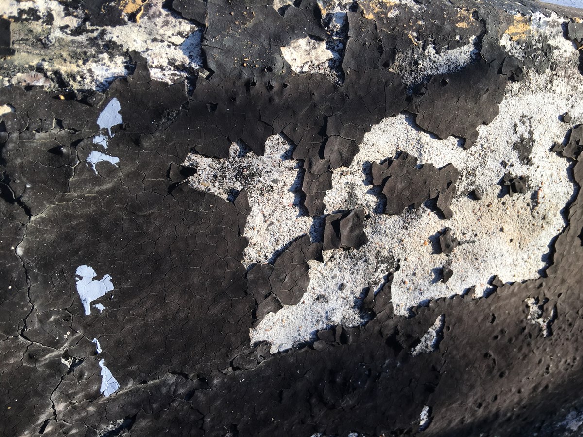

Hvordan kan jeg vide, om den sorte sokkel er malet med tjære?
Hej. Jeg er ved at male min gård, som er bygget i 1900. Soklen er sort og nogle steder afskallet - sådan noget fedt, sort stads. Hvordan kan jeg vide, om det er tjære/sokkelasfalt? Jeg har læst, at hvis det er tjære, skal man fortsætte med det.
Tak til jer, der evt. svarer.
Venlig hilsen, Sussi

hej Sussi. I min verden vil tjære/ asfalt ryge kraftigt hvis du brænder det, så fjern en lille plet med en spartel, læg det på et ikke brandbart underlag et stykke fra huset og tænd ild til det. I øvrigt vil jeg tro at det er tjære det er malet med, men tag evt. et billede.
Bjarne
Hvis det er noget sort fedtet stads, er det med stor sandsynlighed tjære/sokkelasfalt.
Skallerne er hårde og tørre - men noget tykt noget...

Ingen tvivl, soklen er tjæret. Fjern alt løstsiddende og så giv det en gang tjære, det købes i byggemarkedet. Jeg ville dog nok vente til næste sommer for at sikre at underlaget er tørt
God arbejdslyst, Bjarne
Mange tak for svar. Så må jeg nok vente - selv om jeg egentlig gerne ville have det gjort før der kommer frost.
Venlig hilsen, Sussi.
Frost udtørrer også
Sokkelasfalt er lettere at arbejde med når der er en god temperatur.
