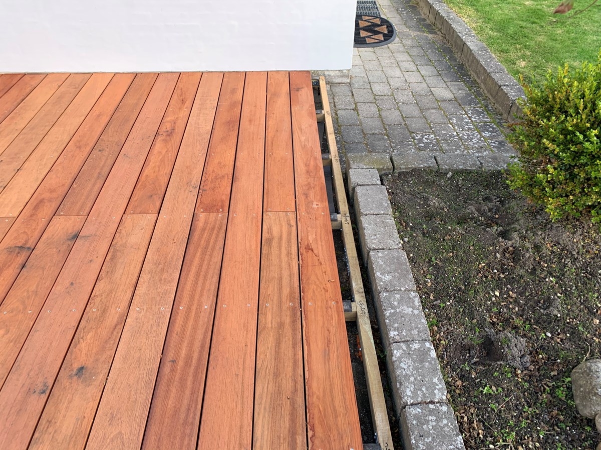

Jeg har lagt terrasse og er nu kommet til afslutningen.
Hvordan klarer jeg at få skåret det sidste bræt på langs, så det får et ens udhæng over afslutningsstrøen? Der er brug for at save i kileform, da afstanden varierer en lille smule (10 mm). Det er mest selve opmålingen og opstregningen jeg bakser med.
Jeg vil selvfølgelig også have et lodret bræt under det yderste bræt, så det er afsluttet pænt.
Herregårdsstenene kan godt skubbes væk fra terrassen, hvis det bliver nødvendigt, og jeg tænker ikke at have afslutningsbræt (det lodrette) mellem terrasse og bed
Billede er vedlagt.
Flotte terrassebrædder. Jeg ville bruge føringsskinne og dyksav, men en almindelig rundsav kan også bruges. Så ville jeg mærke op på brædtet nogle steder så det er helt klart hvor der skal saves. For at give et mere stabilt underlag skal der lægges nogle brædder ved siden af brædtet der skal saves. Derefter et brædt ovenpå som kan bruges som styr på savens ene side. Dette øverste brædt skal fastgøres til de underliggende så de ikke flytter sig under savning.
En anden løsning kunne have været at lave en udmåling inden du fastgjorde dine terrassebrædder. Havde du haft et lidt større mellemrum (ca. 0,5 mm. ekstra) mellem dine brædder, havde du helt undgået at skære en kile.
Skru alle brædder fast og streg op på undersiden. Pil dem op igen og vend. Streg op 10 mm længere ude og sav efter stregen med en håndrundsav og anlæg af et andet brædt. Skal nok forskydes 35 mm for anlæg.
Jeg ville vælge ens bredde hele vejen, og så lægge lidt bag den lodrette i stedet. Tror det vil give det pæneste resultat, opklodsningen bag den lodrette vil jo være helt skjult.
Jeg vi hellere brække en arm på langs end save i sidste bræt - det bliver en førsteklasses øjebæ, så jeg giver daydjay helt ret.
Djaydjays bud lyder som den afslutning der vil passe min OCD bedst :) Jeg er gået igang med at rykke herregårds stenene lidt bagud, så jeg kan få det sidste bræt ned i fuld bredde.
