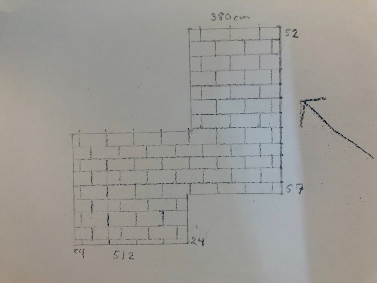

Hej. Jeg har fået sat forskalling op og jeg har tænkt mig sætte trolden op i halvforbandt.
Tænker i at dette kommer til at se ok ud?
Jeg har taget udgangspunkt i rummet til højre som er køkken. Det er 380 bredt og jeg vil helst ikke have 2 små stykker på 10 cm i hver side. Derfor har jeg “rykket” midten 30 cm til højre så jeg har endestykker på 100 og 40 cm skiftevis.
Er det er ok metode? Tak :)
 Vh.
Det er lige efter bogen.
