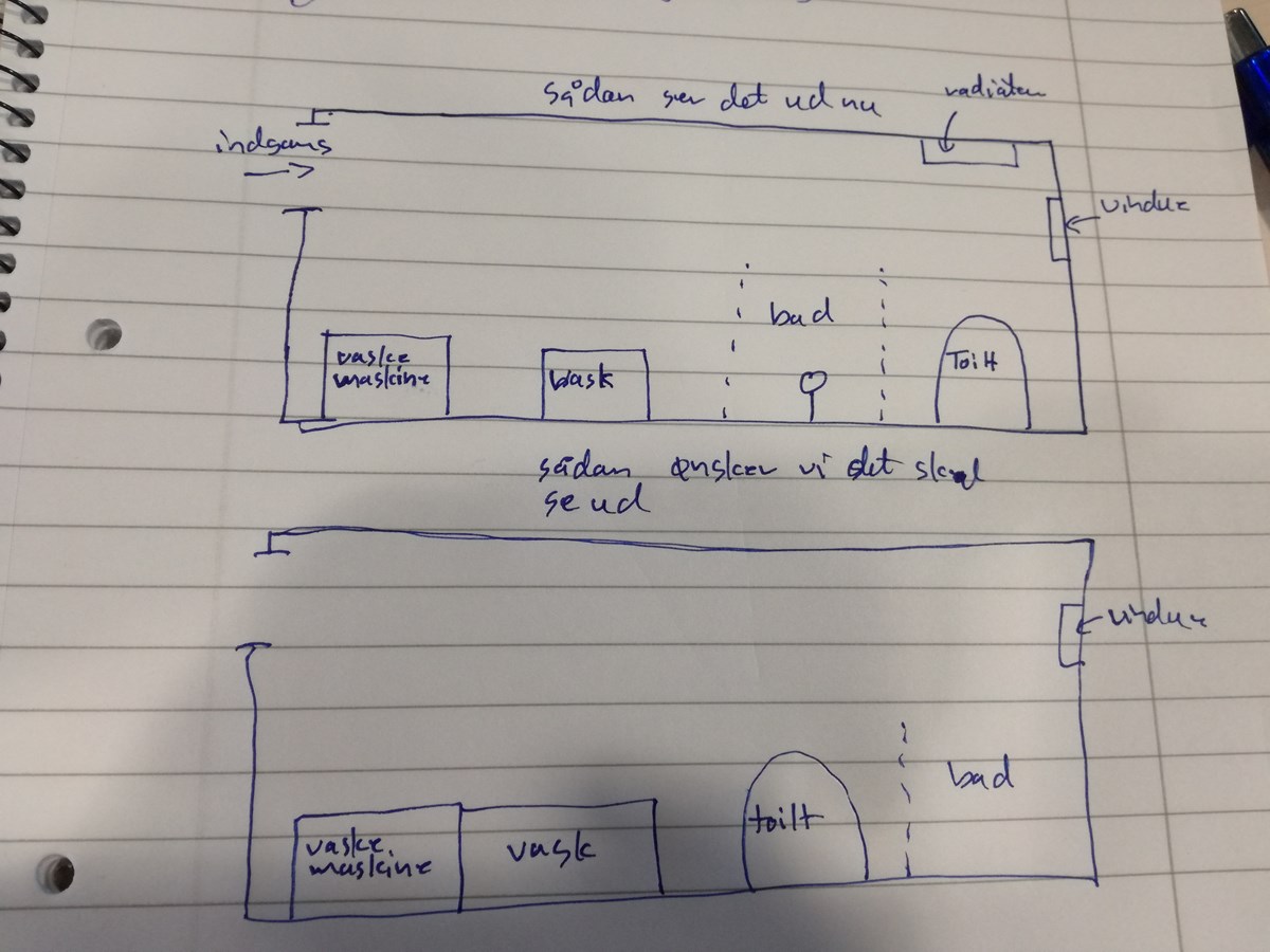

Jeg vil også helst beholde det hvis ikke det tog så meget plads + radiatoren kommer til at være lige foran brusenichen.  (jeg har vedhæftet en tegning for at vise forskellen)
Din tegning lider af en væsentlig mangel, nemlig mål. Har du /I overvejet at bytte om på bad og vaskemaskine? I din tegning er brusekabinen placeret ved væggen, hvor der er et vindue. Radiatoren fylder højest 15 cm. ud fra væggen, så den kan vel ikke begrænse brusekabinen, med mindre brusekabinen går hen forbi vinduet. Da gulvet under alle omstændigheder skal hugges op for at få flyttet kloakrørene, ville det være en anledning til at få lavet gulvvarmen om til vandbåren gulvvarme forsynet fra radiatortilslutningen, og således få fjernet den el forsynede gulvvarme. Ved at bytte pladsen til vaskemaskine og brusekabine, opnår du/I at få bedre plads til brusekabinen, fordi der tilsyneladende er længere hen til døren end til vinduet. Vaskemaskinen fylder ikke så meget som brusekabinen. Hvis du/I beslutter jer til at fjerne radiatoren, kunne du /I overvejer en håndklædetørrer i stedet for radiatoren. Da du bor i en andelsbolig så få lige dit projekt godkendt af bestyrelsen, for ikke at komme udfor at skulle retablere for egen regning.
Tak for dit svar s. Fabin. Vi har undersøgt nogle af de muligheder som du skriver om, men vores badværelse er ikke så bred som tegningen måske viser.
Jeg må prøve at lave en bedre tegning.
