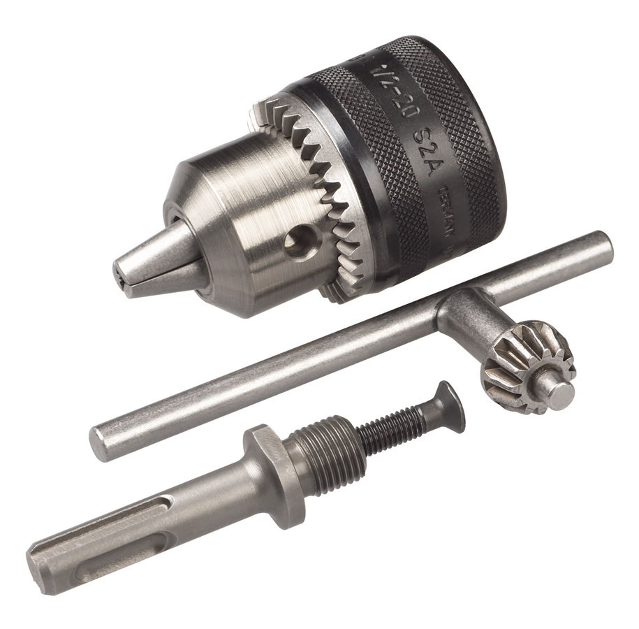

Denne er et eksempel på en borepatron som passer til SDS. Findes også i nøglefri udgaver.
