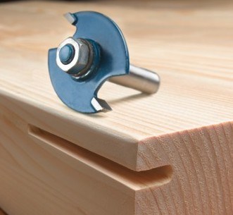

En overfræser med et passende lan kan i nødstilfælde også klare jobbet.

Hvis du har en overfræser kan du bruge en slidsfræser jern, i stedet for en nothøvl.
