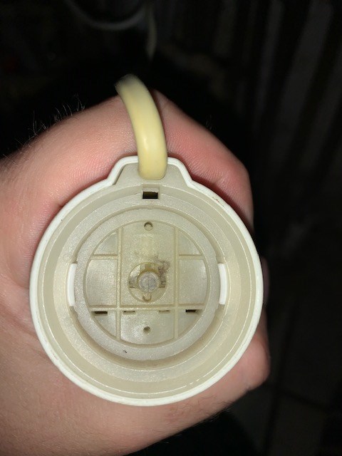

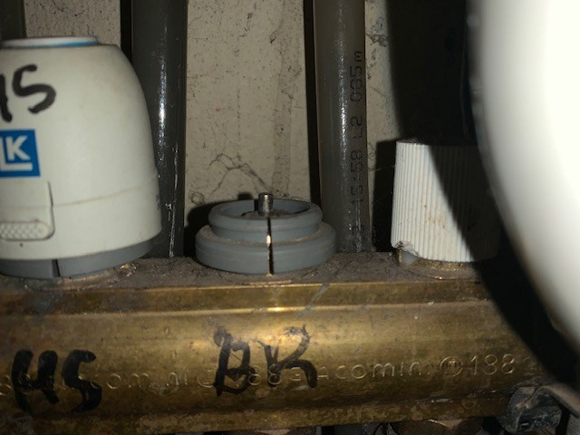

Mit gamle LK Gulvvarme system er stået af, så jeg skal udskifte det.
Fordelerne fejler ikke noget, så jeg ville gerne nøjes med at skifte telestater, styreboks og rumfølere.
Mit spørgsmål er derfor: Er der nogen der ved, hvilke producenters telestater der passer på LKs fordelere? Det åbenlyse svar er jo nok en nyere model LK, men jeg har haft mange problemer med mit nuværende system, og ønsker derfor ikke at have LK igen.
De vedhæftede billeder viser hhv. bunden af telestaten og fordeletoppen.

Det letteste er at beholde telestater, hvis du ikke har haft problemer med dem. Så skal du bare finde en styring der kommer med samme spænding ud til styring. Hvis dine telestater er 24 v veksel strøm så skal styring også komme med 24 v ac.
