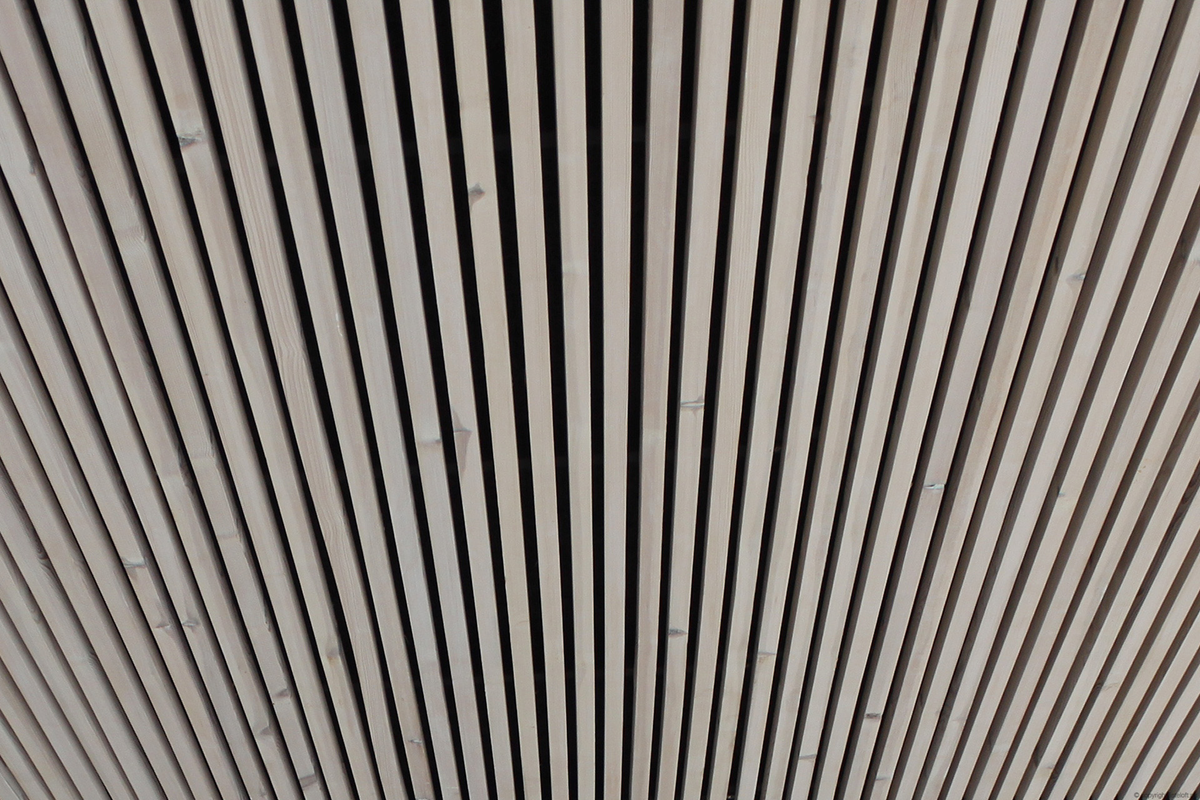

Jeg når til at skulle lave loft om en uges tid og er faldet over de her moderne Listelofter. ala dette:
Dog i en versionhvor lister er tre forskellige bredder og kører på skift derhen af.

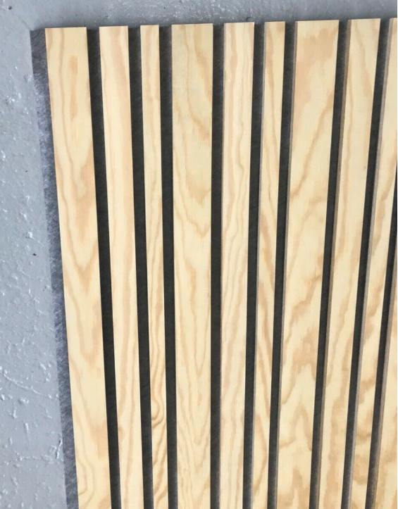

Kunne ikke lige finde det billedet tidligere, men her er det rigtige som jeg havde tænkt:
Jeg havde dog tænkt at køre mønsteret  1 - 2 - 3 - 2 - 1 - 2 - 3....
Ok du har fået inspiration af flere her på siden. Skal det være meget tykkere end 20 mm så er du vel oppe i regler. Og så kommer prisen vel også med opad.
