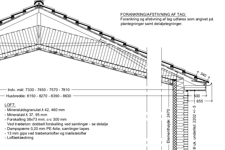

Jeg skal til at bygge et hus og vil gerne have indbygget højtaler loftet og dertil skal jeg have lavet nogle backbox.
Har fra byggefirmaet fået snittegning for tagkonstruktionen, hvor de placere dampspærren mellem forskallingen og loftbeklædningen, dvs. jeg kommer til at bryde dampspærren :/.
Mellem forskallingerne er der 300 mm, så vil lave en backbox af 20mm MDF, som bliver 300x600x150, hvilket giver mig en ca. 21 liter kasse.
Alle dele bliver limet med trælim for at gøre kassen lufttæt, men for en sikkerheds skyld bliver der indvendige i kassen malet med vådrumsmembran og kantbånd.
Ved åbningen til højtaler bliver dampspærre tapet fast med dampspærretape (som ved safeboks til halogen spot).
Er der nogen der har en bedre ide?
