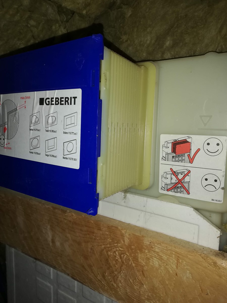

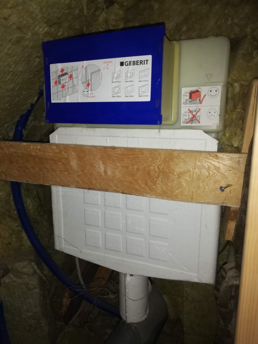

Jeg har et væghængt Geberit WC med indbygningscisterne. Det begynder ofte at løbe, når jeg har skyllet ud. Jeg vil gerne kunne åbne op for cisternen, så jeg kan enten afkalke eller skifte pakninger. Men jeg ved ikke, hvordan jeg gør.
Cisternen hænger i min skunk. Der er en lille kasse, der sidder på siden af cisternen (se vedhæftede fotos). Jeg ved ikke, om det er den, jeg skal have af for at komme ind i cisternen igennem siden?
Jeg har forsøgt at google mig til en manual men forgæves. Jeg ved heller ikke, hvilken model jeg har (hvis nogen kan se det, så sig gerne til).
Er der nogen, der kan forklare, hvordan jeg kommer ind i min cisterne?
