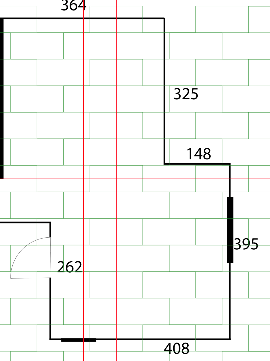

er igang med et "gør det selv" projekt.
Men har sku lidt problemer med at starte selv.
Rummet hare n mærkelig form, og uanset hvordan jeg flytter rundt i min tegning, får jeg nole meget små og dumme stumper.
Synes jeg har prøvet at finde midt på flere forskellige måder.

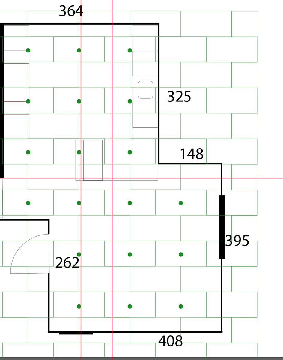

mit issue er også at der skal spot i hver anden række, og gerne så det nogenlunde passer over køkkenbordene.
Håber på et råd, måske jeg overser en ting.

Jeg har lige opsat spots over køkkenbord. Og det er ikke alt for godt at sætte dem lige i kanten, da du skygger for dig selv det mindste du læner dig forover. Det får mig så til at anbefale at sætte spots  ca 1/4 inde på plader i stedet for midt i, da det giver dobbelt så mange valgmuligheder.
En gammel regel om velbefinde i huse siger at pladernes længde retning bør gå i husets længderetning men det kan jeg ikke se noget om, så jeg går ud fra din skitse
Det ser ud til at du kan rykke hele mønstret ca. 30 cm til venstre.
Så får du 1. hele række øverst på 91 + 120 + 120 + 33 = 364
Og så 2. hele række 33 + 120 + 120 + 91 = 364
Det brede stykke:
Så lægger vi 148 cm til bredden i højre side medens start mønstret er det samme og her har vi så 512 cm
33 + 120 + 120 + 120 +119 = 512
91 + 120 + 120 + 120 +59 = 512
Så ned i sidste del Her trækker vi 104 cm fra startemønstret det skal komme som
( 33+120 ) - 104 = 47 cm Og næste række
( 91 + 120 ) -104 = 107
ude i højre side fortsætter afslutning med at skifte imellem 59 og 119
Hvorfor vælger jeg start på 33 cm da det korrekte burde være 32. Det er for at få lidt at skære af ( 119 ) nede i det brede og det nederste stykke, ellers kan skævheder godt komme til at drille dig.
Så mener jeg at plader sidder som de skal hvor der ikke er stykker under 30 cm Så må spots placeres f.eks. 33 cm fra muren, så der igen er lidt symmetri i det.
Man må næsten altid gå lidt på kompromis i så kompliceret rum.
