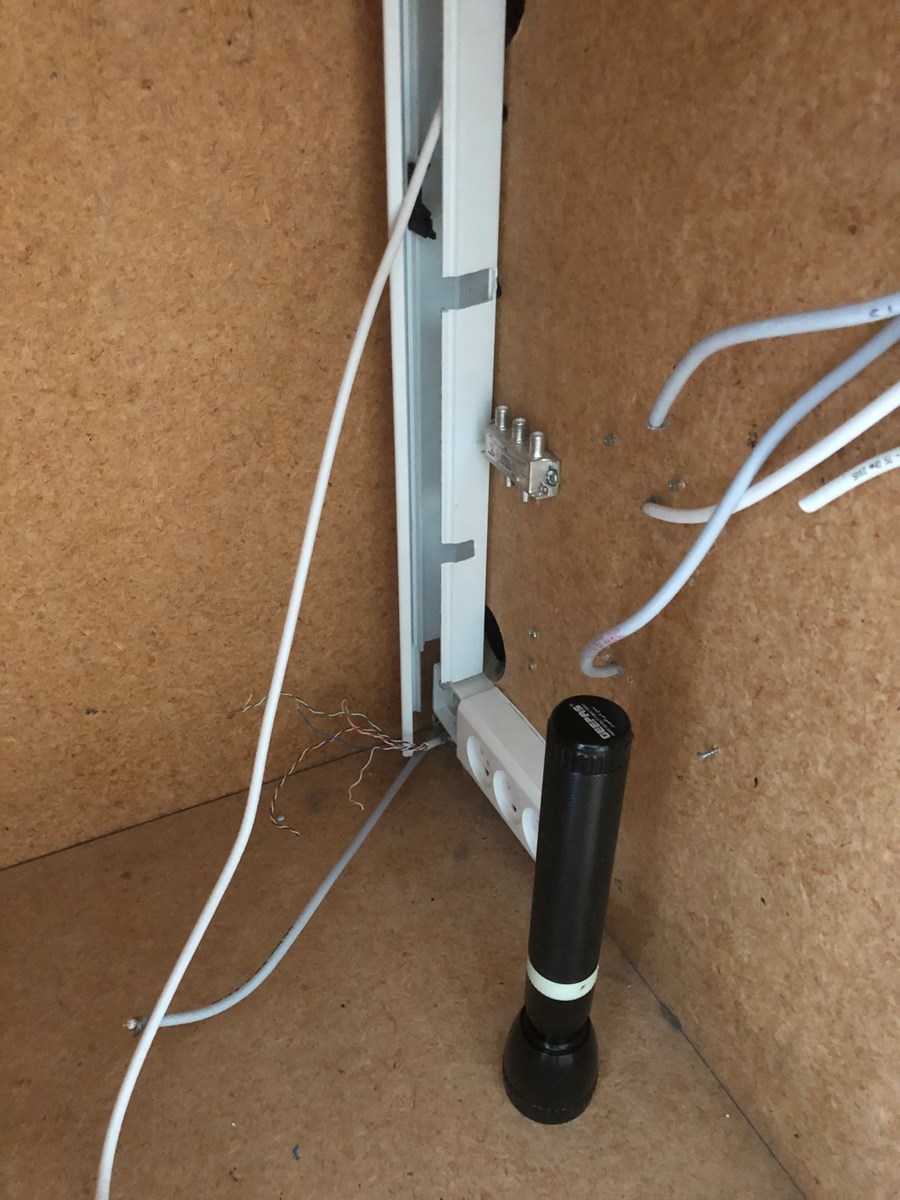

Hej. Efter at have fået fiber installeret vil jeg gerne have trukket netværkskabel til mit TV og vil benytte de rillerør der allerede findes til gammelt antennekabel som ikke længere bruges. Har fundet ud af at mine ubrugte antennekabler samles i et skab centralt i hus med en fordeler og kablerne er markeret med hvor de går hen. En umiddelbar observation er at to kabler til forskellige ender af huset går ind i det samme rillerør, hvilket virker lidt underligt. Så langt så godt:
Jeg har prøvet at rykke i det kabel der går til mit TV og det rykker sig ikke ud af flækken. Hvad gør man så? Kan man risikere at der ligger en fordeler et sted? Har fladt tag så intet loftrum.

Jeg kan se at de går ind i rør i skabet og kommer ud af rør i dåserne på væggen. Men da to kabler deler rør, må de jo løbe frit et eller andet sted på loftet.
Der er også den mulighed at de 2 ledninger i samme rør går til en dåse og så fortsætter det ene kabel til næste dåse. Det kunne være interessant at vide om kabler / rør går nedad ved dine dåser. Så går de sandsynligvis i gulvet.
De går faktisk op både i skab og fra dåse. Jeg har også lige prøvet en tester der fortæller at f.eks. er forbindelse i kablet fra skab til TV.
