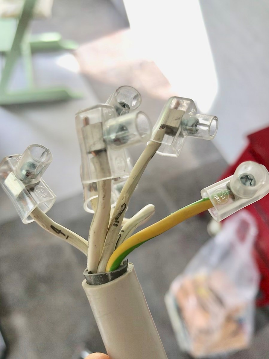

Men jeg prøver alligevel her først. Jeg skal montere et lampeudtag og en lampe på et installationskabel. Kablet har ikke farvede ledere, men hver leder er nummereret med 1-6 plus et grønt/gult kabel.
Hvordan dælen finder jeg ud af hvad der skal forbindes til hvad i mit lampeudtag?

Det kan du kun gøre ved at måle dig frem, med et voltmeter/multimeter.
Og ja, svaret er en elektriker. Det er autorisationskrævende arbejde.

du skal have fundet den anden ende af kablet og finde ud hvilke nummre der er henholdsvis fase nul og ledige, tændledning o.s.v.

Man kan prøve sig frem. Lampe / fatning med pære
sættes i ledning 1, og den anden ledning i 2 - 3 - 4 o.s.v.
Dernæst den ene i 2 og den anden i 3 - 4 o.s.v.
Til sidst den ene i 3 og den anden i 4 o.s.v.
