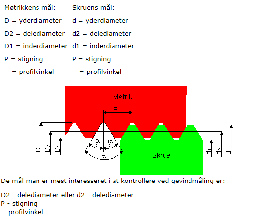

Profilvinklen:; Hvad betyder det?

I metrisk gevind er det f.eks. de 1.25, der vil sige afstanden mellem centerlinien på to toppe eller bunde er 1.25mm.
Profil vinklen, er hvor spidst stålet man skal bruge til at slå (dreje) et gevind skal være.
Withworth, BSPT og NPT skal have 55° spids på drejestålet, resten 60°
Betegnet med Alpha symbolet på din illustration fra nettet.

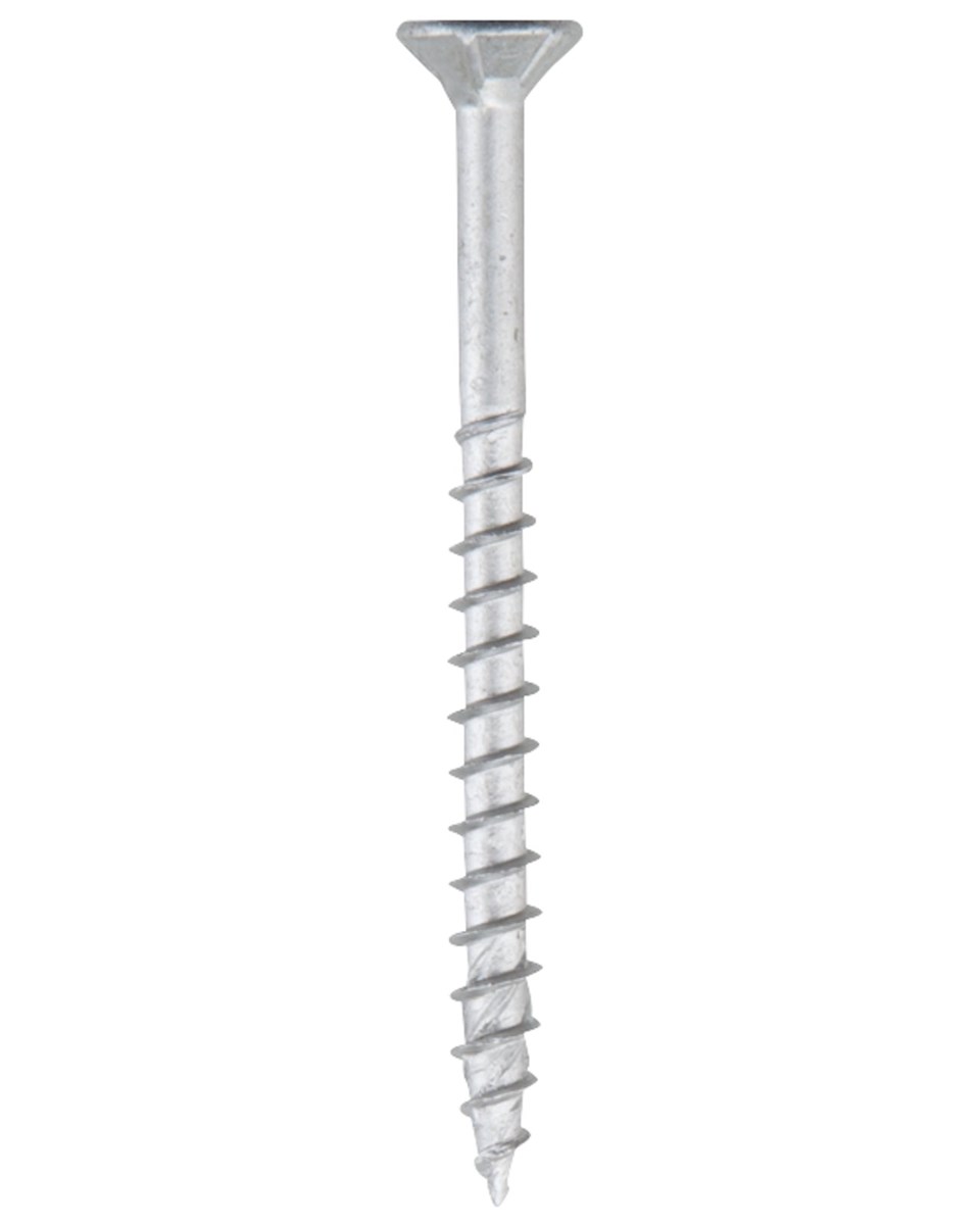

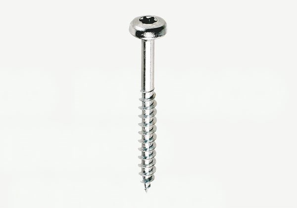

Når du så kommer til dine byggemarkeds benævnelser, så er 4,2 x 80/45 Ø13mm betydning som de andre har skrevet:
4.2mm udvendig gevind diameter
80mm total længde, hvoraf de 45 har gevind
13mm diameter på skruehovedet

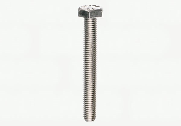

80/45 kan du også finde benævnt på metriske bolte, med samme betydning.
Diverse A2, A4, A6 etc. er betegnelse for materiale typen, A2 rust fast, A4 syre fast osv.
5.6, 8.8. 9.6, 10.6, 12.8 m.f. er styrke betegnelser på bolte, hvor meget træk styrke de har.
Jo større værdi,jo større styrke har bolten. dvs. at f.eks. en M12 bolt 12.8 har væsentlig større brud styrke end en "almindelig" med 8.8.
