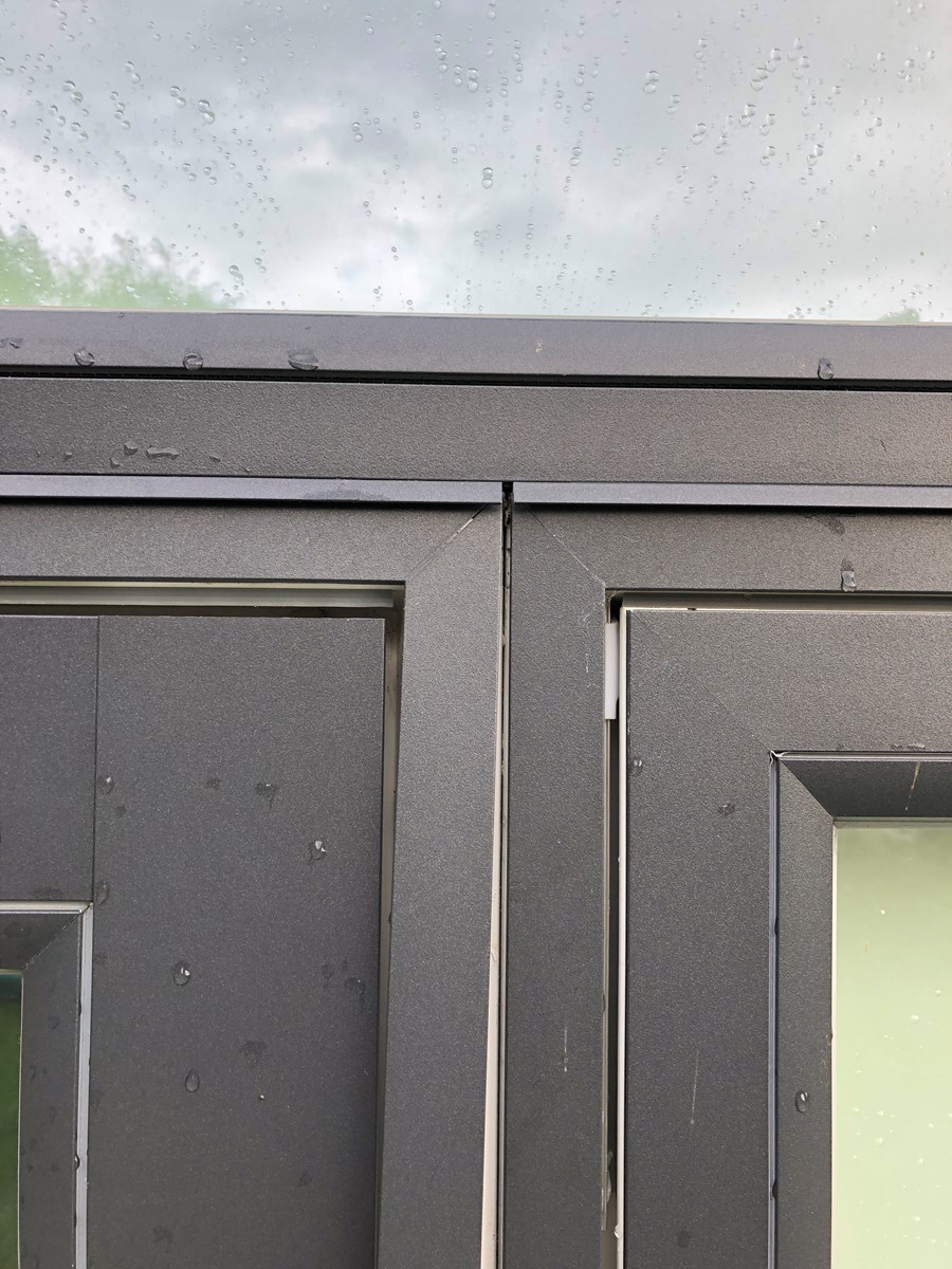

Jeg har netop fået udskiftet alle fuger omkring vinduer og døre i mit 2011 hus da der kom fugt ind flere steder.
Nu har jeg kun 1 eller 2 steder tilbage hvor der er fugt under vinduet.

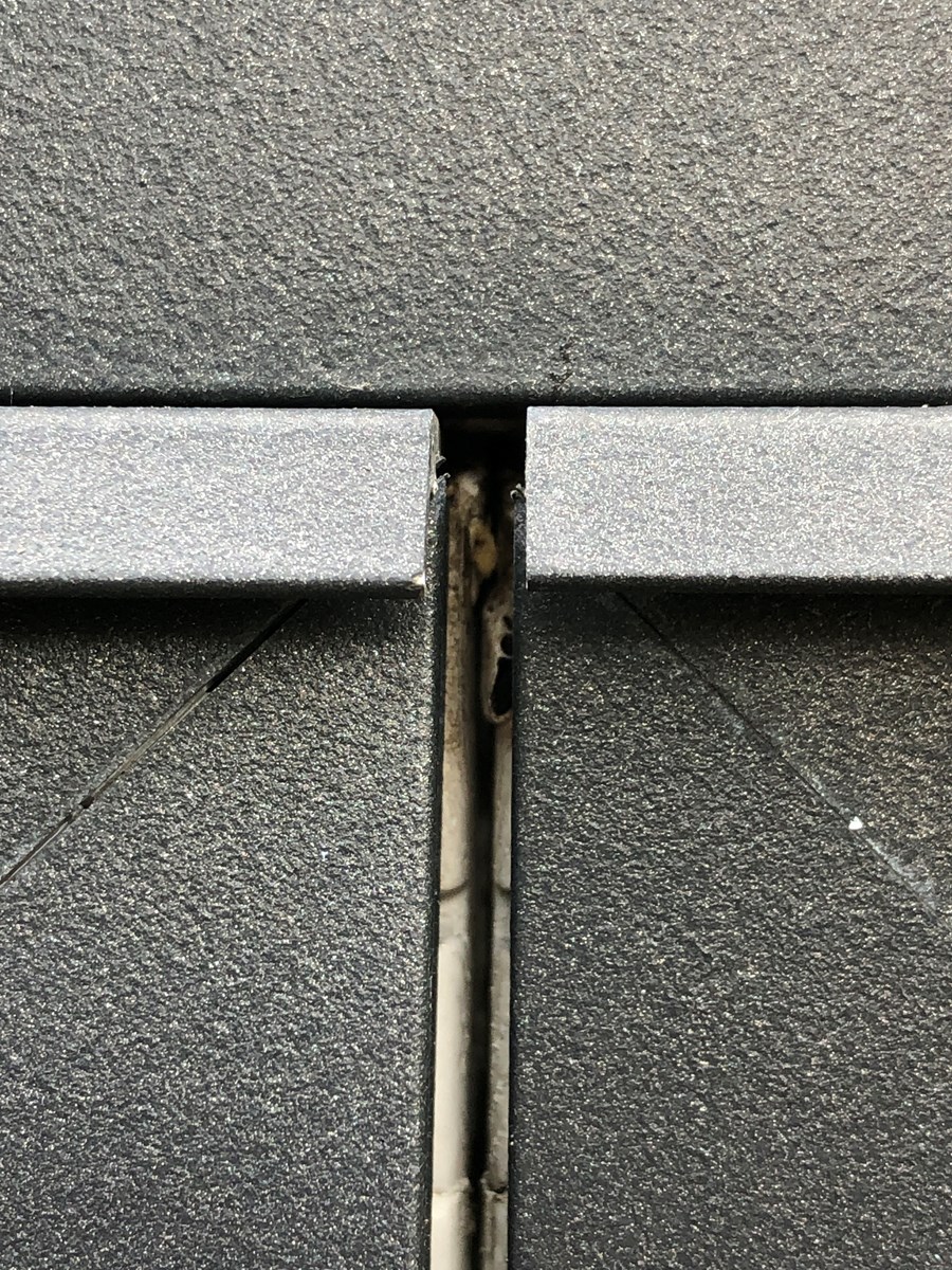

Det er lige mellem 2 elementer, dør og vindue. Og der sidder et aflangt vindue over de 2 elementer.
Jeg kan se at der ikke er fuget mellem vindue og dør.
Dvs at vand fra øverst element løber ind bagved alukappen og ned i revnen mellem dør og vindue og videre ind i huset.
Det er min teori ihvertfald.
Kan jeg selv fuge det op så det holder tæt? Og hvor skal jeg lægger fugerne før det bliver tæt?
Jeg skal vel ha fuget mellem alle 3 elementer før det bliver tæt.
Og hvordan skiller jeg alukappen fra hinanden? :)
Tak ..... !
 Vh.

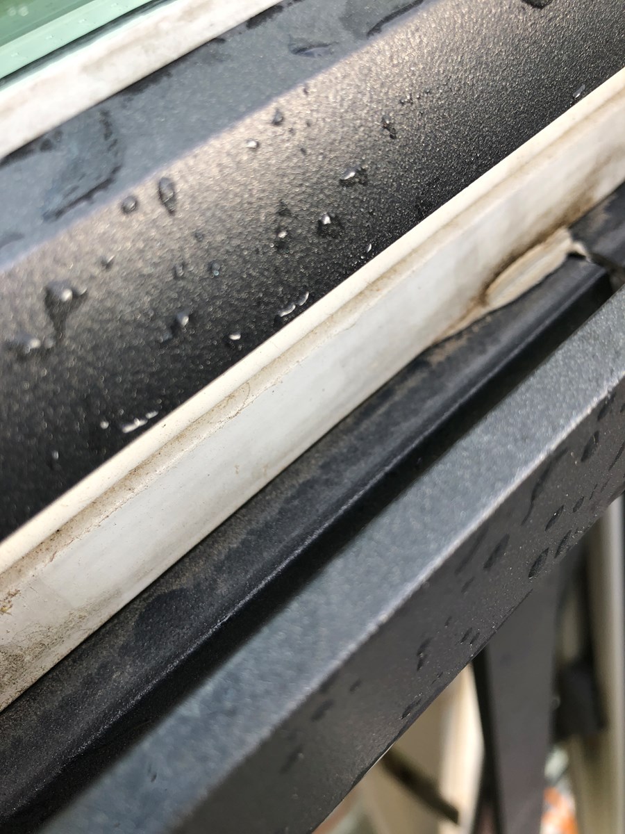

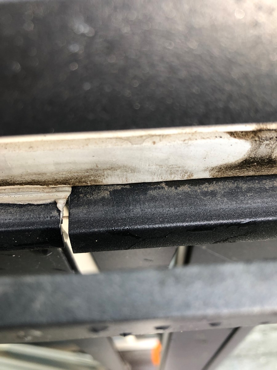

Og over døren og vindue ligger en vandnæse. Ovenpå er så stillet næste element. Skulle der ikke ha været fuget mellem vandnæse og træelement her? Vandet løber jo ind under vinduet?
 Vh.
Ja der burde have været fuget mellem elementer.....

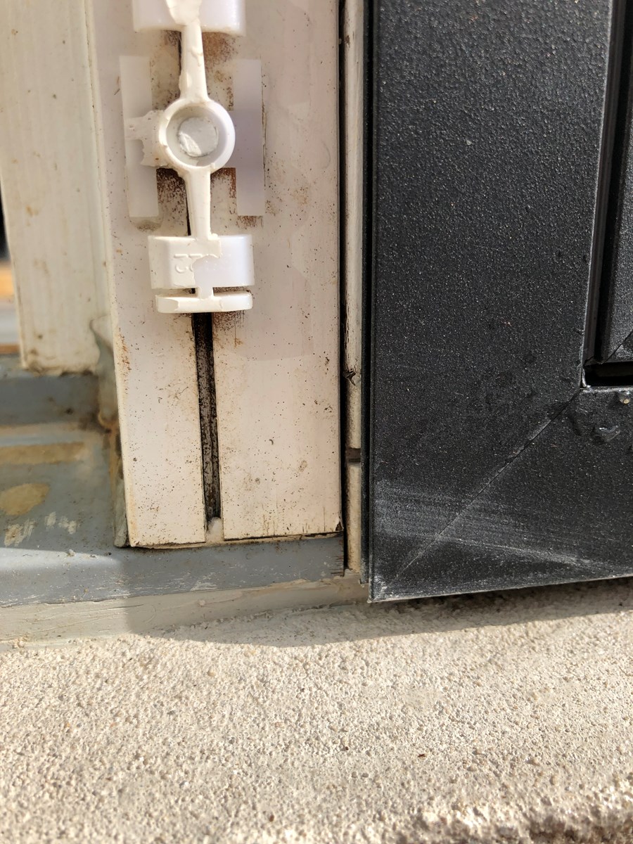

Jeg synes, der mangler en smal aluliste i falserne lodret.
