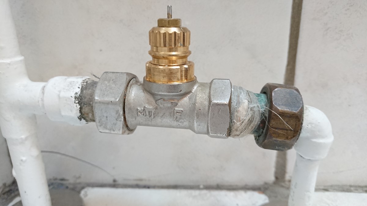

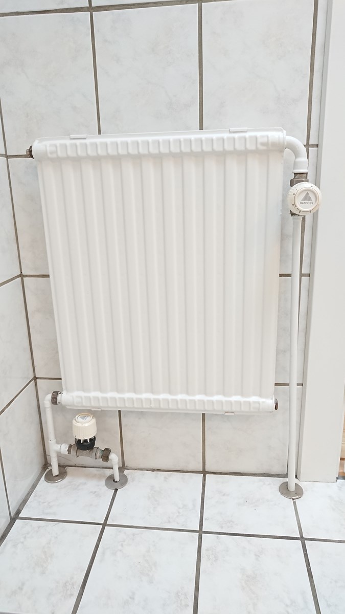

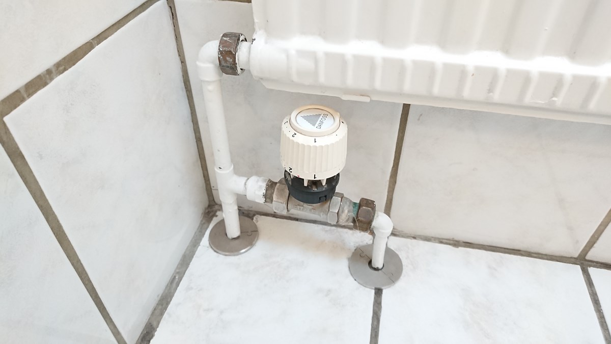

Den forrige ejer har, som jeg ser det, installeret både gulvvarme + radiator i badeværelset - med ENS fremløbsventiler/fremløbstermostater på både fremløb til radiator og returløb fra gulvvarme.
Placering og model-type giver ikke den bedste mulighed for regulering af den lune gulv.
Hvad vil være den bedste løsning for bedre styring af gulvvarmen - ud fra både en økonomisk og komfortmæssig betragtning;
  1. Gøre ingenting - og lade tingene være som de er..?
  2. montere fremløbs-termostat m/fjernføler..?
  3. Hvis muligt - montere en retur-termostat på fremløbsventilen... ( for jeg gætter på, at der ER tale om en fremløbsventil). Er det overhovedet muligt at 'blande' de to produkter?
  4. Andet..?
Lidt billede-dokumentation er vedlagt.
