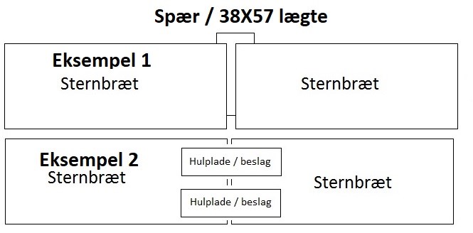

Jeg skal sætte sternbrædder op på min nye terrasse, ville man kunne gøre lige som på mit billede?
Eksempel 2, i stedet for den traditionelle måde som på eksempel 1?

Hvis du giver bræddeenderne et snit på 20-25 grader kan su sagtens skrue sem direkte i lægten, men det er bedre med en hjælpelægte under, så anlægsfladen bliver bredere.

oki et snit på 20-25 grader
Hjælpe lægte ? den skal går over et par spær?
hvad med Eksempel 2 med Hulplade beslag til samling af sternbrædder ?
Det er måske lidt for amatøragtig? at gå den vej : -)

Din tegning viser, at bræddeenderne skal samles over en lægte. Hvis du skruer en stump på siden af lægten, har du mere stabilitet til enderne.
