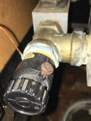

Jeg tænker problemet er denne ventil (som jeg ikke rigtigt ved hvad er):
Drejehåndtaget kan på ingen måde drejes. Heller ikke selvom den rustne fingerskrue fjernes.

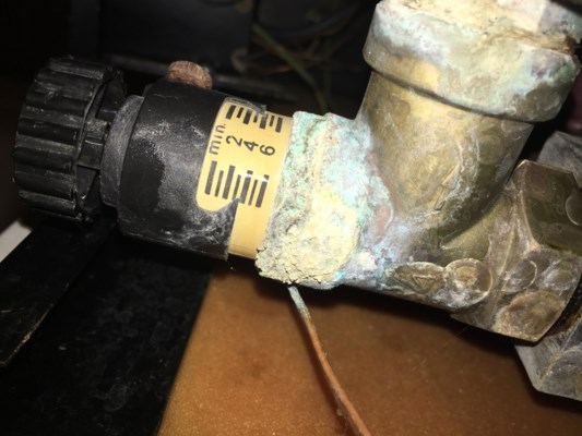

Nedefra kan man se en skala:

Hvad er det for en ventil?
Er der nogen der kan give et link til en korrekt ventil, som jeg kan erstatte den med? (Gerne VVS-eksperten, da jeg så fald har en lokal butik).
Er jeg helt galt på den? Er det noget helt andet der kan være problemet?

Det ligner at være en temperatur regulerings ventil af "kalorius" typen.
Det tynde kobber rør/snor der er i baggrunden, er det ikke forbindet til denne ventil et eller andet sted?
Kan du hive det sorte håndtag ud eller skubbe det ind, og på dén måde kunne flytte på regulerings setpunktet?

kobber snoren der ses på billedet har ikke forbindelse til ventilen. den går bare forbi.
Man kan hverken hive eller trække i det sorte håndtag. Hvis man hiver piller man bare håndtaget af. Det er meningen at man skulle dreje på den (dog tyder det på at den sidder fast).

Forsøg at tage et billede af den pågældende ventil lidt længere væk.
Det kunne også være en tryk regulerings ventil/sikkerheds ventil, hvor setpunktet er plomberet så det ikke kan rettes sådan "bare lige".

Det lykkedes mig at pille den sorte “hætte” af ventilen...
Herefter kunne jeg forsigtigt bruge en tang til at få drejet den en smule. Efter jeg havde samlet den igen kunne jeg, med fyret slukket, bruge håndtaget til at dreje den til yderpositionerne og tilbage til sin oprindelige indstilling. Man kan mærke/høre en fjeder der strammer/løsner. Det ændrede dog ikke noget :-/

Efter at have set billederne "på afstand", vil jeg med 90% sikkerhed sige at den famøse ventil med fjederen i, er en sikkerheds/tryk begrænser ventil, der får vandet til at løbe i ring mellem tryk og sug på pumpen.

Iøvrigt, Steensen, jeg er helt overbevist om at du har ret. Den famøse ventil er en “trykbegrænser ventil”. Skalaen er formentlig i PSI og kunne sikkert erstattes med Danfoss AVDO. Men jeg er ikke længere overbevist om at den er problemet.
