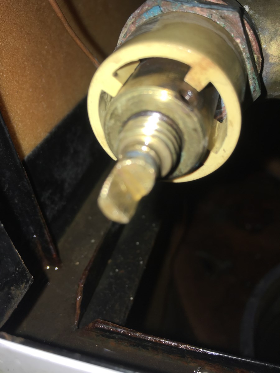

Jeg tænker problemet er denne ventil (som jeg ikke rigtigt ved hvad er):
Drejehåndtaget kan på ingen måde drejes. Heller ikke selvom den rustne fingerskrue fjernes.
På indgangen (bag fra) er der en samling hvor det ene rør kommer oppe fra kedlen og det andet rør går til VVB. På udgangen sider en 3-vejs motorventil til varmtvandspriotering.
Nedefra kan man se en skala:

Det ligner at være en temperatur regulerings ventil af "kalorius" typen.
Det tynde kobber rør/snor der er i baggrunden, er det ikke forbindet til denne ventil et eller andet sted?
Kan du hive det sorte håndtag ud eller skubbe det ind, og på dén måde kunne flytte på regulerings setpunktet?

kobber snoren der ses på billedet har ikke forbindelse til ventilen. den går bare forbi.
Man kan hverken hive eller trække i det sorte håndtag. Hvis man hiver piller man bare håndtaget af. Det er meningen at man skulle dreje på den (dog tyder det på at den sidder fast).

Det kunne også være en tryk regulerings ventil/sikkerheds ventil, hvor setpunktet er plomberet så det ikke kan rettes sådan "bare lige".

Det lykkedes mig at pille den sorte “hætte” af ventilen...
Herefter kunne jeg forsigtigt bruge en tang til at få drejet den en smule. Efter jeg havde samlet den igen kunne jeg, med fyret slukket, bruge håndtaget til at dreje den til yderpositionerne og tilbage til sin oprindelige indstilling. Man kan mærke/høre en fjeder der strammer/løsner. Det ændrede dog ikke noget :-/

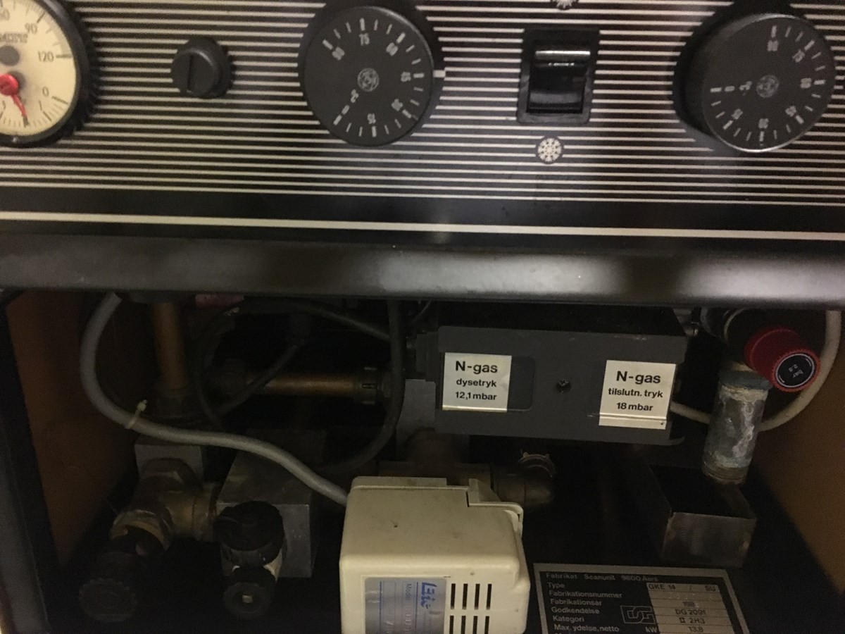

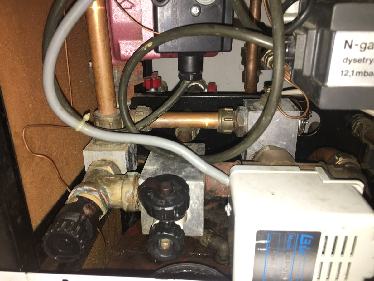

Her er nogle billeder lidt længere væk

Efter at have set billederne "på afstand", vil jeg med 90% sikkerhed sige at den famøse ventil med fjederen i, er en sikkerheds/tryk begrænser ventil, der får vandet til at løbe i ring mellem tryk og sug på pumpen.

kan se der sidder en tre vejs ventil der (den med ledningen  man kan se på billede 2) det kunne godt være denne der er defekt så kommer der ingen vand rundt i systemmet prøv og tage hovedet af den og se om du kan påvirke ventilen manuelt .Jeg er ret sikker på at det  eneste den ventil du har haft hovedet pillet af gør er at sikre der altid er cirkulation rundt i kedlen .jeg tror mere på at det er den elektriske 3 vejs ventil der er defekt .Det er ikke din ekspansion beholder der gør at det ikke virker så længe der er tryk så skal det virke.Det er korrekt at trykket i beholder bør være korrekt men så længe der er tryk så skal det virke
3-vejs ventilen er umiddelbart fin. Jeg har fjernet motoren og manuelt skiftet mellem A og B. Virker umiddelbart fint...
