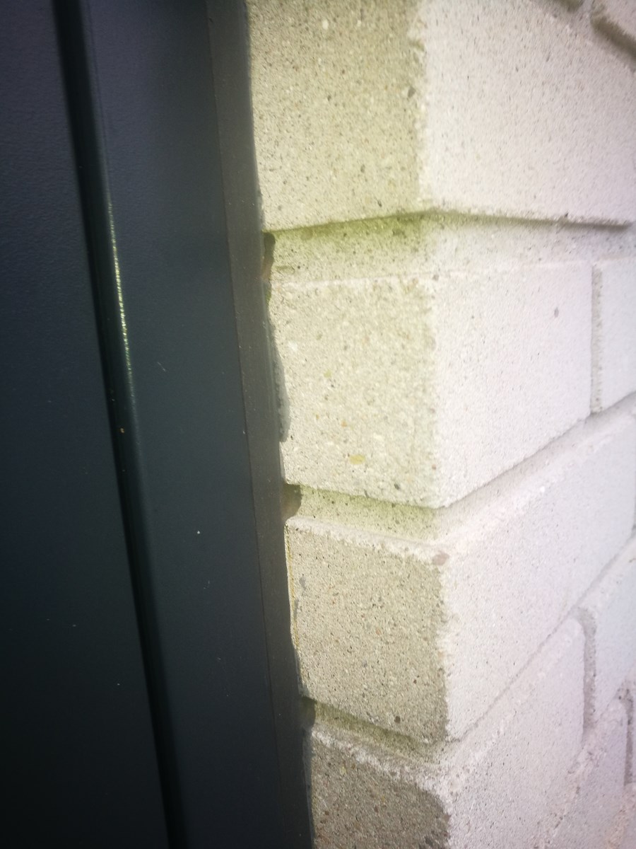

Jeg skal have skiftet mine mørtelfuger og har planer om at ligge fugen ud til kanten af stenen.
Hvordan gøres dette omkring vinduer?
Skal gummifugen skiftes? Fuger man bare ind til gummi eller lader man fugen være tilbagetrukket omkring vinduer?

Min fuge er idag tilbagetrukket ca. 5-10mm. Jeg skal have omfuget huset og her vil jeg gerne have lagt fugen ud til kanten.
Men hvordan afsluttes ved vinduer og døre?
Skal den elestiske fuge omkring vinduer og døre fjernes for at fugen kan lægges plan med stenen?

Det er kun den del af den elastiske fuge som er inde i fugen på murstenen du snakker om. Den eneste ulempe jeg kan tænke på, er at når den elastiske fuge skal laves om engang.
Ja det er den elastiske som er inde i fugen på murstenen.
Jeg tænker på om der kan samle sig fugt hvis der fuges helt ind til?
Nej, det ville jeg ikke være nervøs for.
Det synet pænere når du trækker den tilbage ellers bliver vinduet en stor flade og kigge samtidig er det og så nemmere og lave en pæn fuge derinde end glat med kanten
 Så du ville lave tilbagetrukket fuge over det hele eller kun ved vindue?
