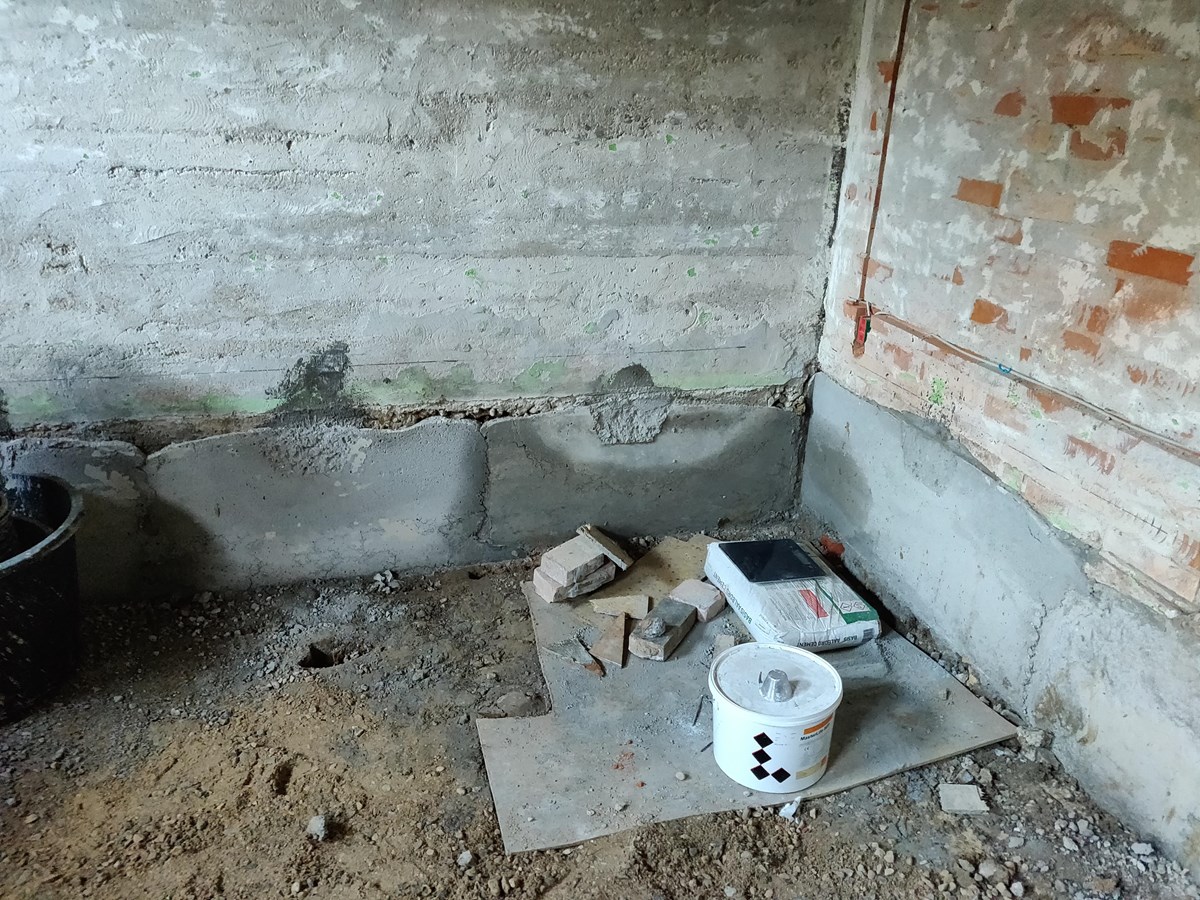

Jeg har understøbt mit hus og det er overordnet set gået super duper.
Jeg har brugt fremgangs metoden beton i styrkeforholdet 1-3 cement/støbemix så det burde være stærkt nok.
Jeg har brugt fremgangsmetoden, at jeg har fyldt op med beton og i den sidste del har jeg tilsat ekspansionsmiddel for at få støbningen til at hæve godt op under eksisterende fundament.
Imidlertidig er der en enkelt sektion af det understøbte der er hærdet mærkværdigt op:
Det er ca 5 uger siden der blev understøbt på denne sektion. Skal jeg være bekymret?
Hvad kan det skyldes at betonen ikke er fin lysegråligesom alt det andet?
Mvh
Anders
Kan skyldes fugt udefra, hvis der evt ligger nedløbsrør så,kan det være utæt.
Lidt bekymret ville jeg nok være men ikke pga støbearbejdet som ser fint ud.
Det ses at fugten er vandret ud til de tilstødende sektioner, så der kommer noget fugt nedefra eller bagfra.
Du har måske et nedløb på hjørnet, med en knækket vandlås?
I får lige en opdatering.
@uldal der er ikke et hjørne der - det er blot en skillevæg.
Men anyway, jeg har bypasset drænrøret der ligger på den anden side vha en regnvandstønde, kobling og vandslange. Og der må være en markant utæthed - allerede efter to døgn ser betonen ud til at være markant mere tørret op.
Næste skridt er så at se om forsikringen dækker noget.
