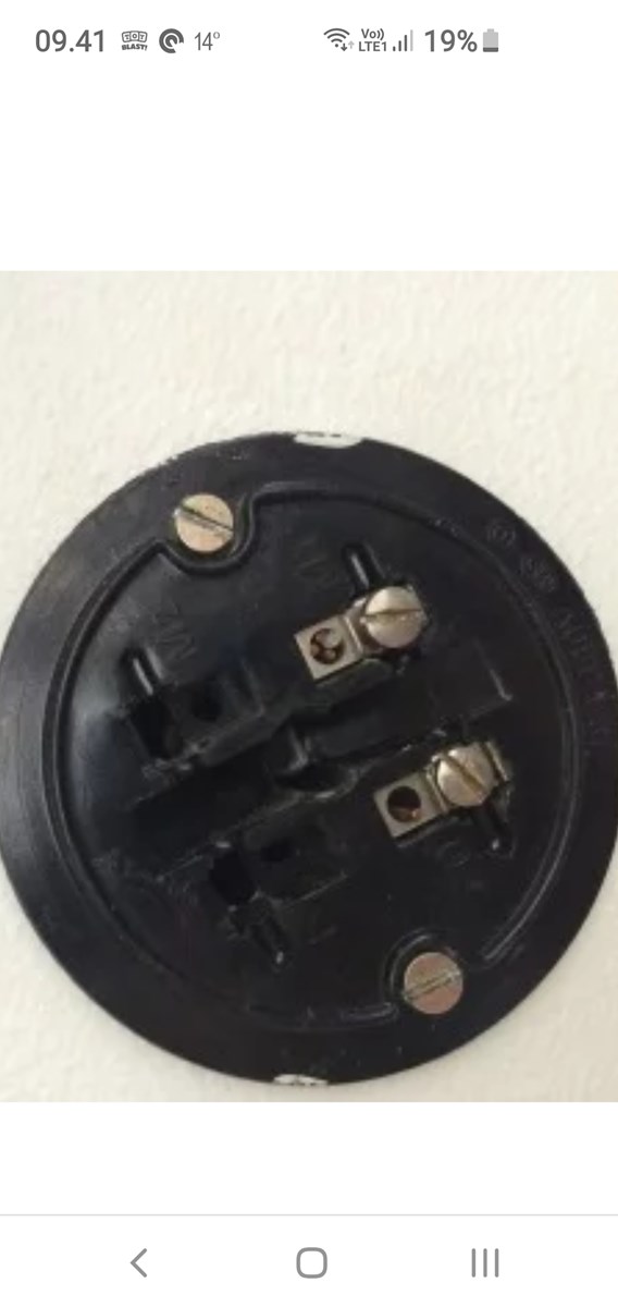

Montering af lampe i gammelt vægudtag Scarlet1974 17 6700 23-09-2019 11:31 Nogen der ved hvordan jeg monterer ledningerne i sådan et udtag?.. Jeg plejer at kunne finde ud af det, men den driller 😳 Annette 2 svar Følg tråden Annonce Annonce Annonce
jenshøj 3604 4800 23-09-2019 12:54 Efter du har afisoleret ledningen, bøjer du kobbertråden rundt, så den danner et U. U'et ligger du rundt under skruehovedet hvorefter skruen spændes.Blå ledning fra lampe i terminalen, hvor der står 0, og brun hvor der står M1.
